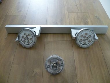

Via Marktplaats dacht ik een fraaie lamp voor in de keuken te kopen: "nieuw in doos". Fraai is de lamp zeker, het geheel geeft alleen geen licht :cry: Trafo blijkt defect en verkoper legt meteen de schuld bij mij, dus ik op zoek naar een ander trafotje.
Om het meteen maar wat complexer te maken, lijkt me het een goed moment om er ook maar meteen led-lampen (AR111) in te zetten. Want 100W voor een beetje licht, dat is eigenlijk niet meer van deze tijd.
en dat ziet er zo uit:
de Led-lampen zijn van e-bay en mochten naturlijk niet te veel kosten (ca. 15 euro/st).
Loop ik tegen het volgde aan:
- de lampen werken op wisselspanning (er staat geen + en - bij de aansluitpolen) en dus zou een halogeentrafo met 25w voldoende moeten zijn.

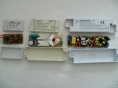

1 ik heb 2 trafo's geprobeerd (40W en 70W) beide piepen behoorlijk en de 40W wordt na een halve minuut gewoon heet. Het geheel verbruikt ca. 25W, dus dat klopt wel. Van binnen zien de trafo's er wat simpel en goedkoop uit. De middelste trafo in de foto hieronder is de originele en die ziet er een stuk netter/duurder uit van binnen:
2 omdat de ruimte in de lamp zeer beperkt is (2,5cm hoog en 5cm breed), kan ik er geen Osram mouse (wel kwaliteit dacht ik) aanhangen of zo. Is de trafo de beperkende factor, of gooien de led-lampen hier roet in het eten?

Normaal gesproken werken alle leds op gelijkspanning vanuit hun natuur.
Dat is ook de reden dat je trafo-tjes slecht werken, de trafo-tjes in die elektronische gevallen gaan over de zeik omdat alleen de positieve kant word gebruikt en de negatieve nergens heen kan. de trafo raakt dan verzadigd en gaat janken en word heet.

Doordat enkel de positieve kant belast wordt kan de trafo de helft van het vermogen leveren. als je een 10va trafo hebt dan blijft er dus 5 van over. Sluit je er 10 va op aan is de trafo overbelast.
Met een brugcel er tussen benut je ook de andere zijde van de wisselspanning.

Een standaard brugcel werkt niet achter een E-trafo, de schakel frequentie is te hoog.
Een tweede oorzaak kan zijn dat je belasting te laag is.
