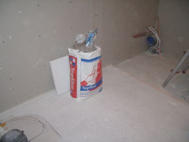

Het is geen spannende foto,maar toch een impressie.
Want waar nu de gipszak staat,komt het toilet.Dat is naast een muurtje van de douche.
In de hoek zien jullie de afvoerpijp waar alles vandaan komt en naar toe gaat.
He is een opbouw op ons huis,dus we kunnen niets achter of in de muur plaatsen volgens mij.
VEEEEL nog te doen!
P.S.Misschien heeft iemand een tip om de gipsplaten waterdicht te krijgen?
Een goed voorstrijkmiddel?
Groetjes,Caat.[/img]
Tfro71
Volgens mij had je hier groene gipsplaten moeten gebruiken ipv gewone witte. Maar dat is meer voer voor de echte badkamerspecialisten.
Verder geeft de leverancier van dat dunne reservoir aan dat je het reservoir met een dunnere plaat kan gebruiken dan 18mm multiplex maar dat wordt de handleiding van de leverancier versus de ervaring van Jan.
