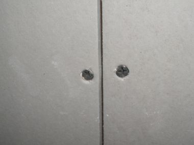

Dat snap ik ook wel,en die multiplex plaat van 18 mm komt er ook echt wel achter dat toilet,maar de gehele badkamer is afgewerkt met grijze gipsplaten,en we voelen nu niet direct de behoefte om alles er uit te gaan slopen.Er is hopelijk een goed voorstrijkmiddel om de muren zoals ze nu zijn af te werken lijkt me,.....
Met vriendelijke groet,Caat. :P
  • #27
Na de foto nog eens bekeken te hebben denk ik dat er geen gipsplaat maar gipsvezelplaat op de wanden zit, ook gezien de afstanden waar de schroeven zitten.
Kunt u een foto plaatsen van een naad tussen de platen ?
CAAT
  • #28
Zo iets?Kun je daar wat mee?
Groetjes,Caat. :P
  • #29
Ik kan het niet 100% goed zien maar volgens mij is dit gipsvezelplaat, wanneer er geen papierlaag op zit is dat zeker.
Dat kan voor het tegelen met een voorstrijkmiddel behandeld worden.
Kunt u niet achterhalen bij de aannemer wat er precies gebruikt is ?
CAAT
  • #30
Ik vrees dat er wel een papierlaagje op zit,maar we gaan het navragen
Groet,Caat. :!:
