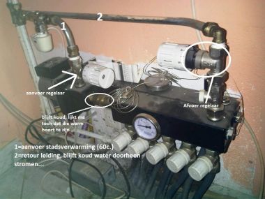

Hallo iedereen,
Elk jaar sluit ik in de zomer maanden (juni-aug) mijn vloerverwarming uit, en zodra het weer koud word schakelen wij die weer aan.
Het gaat om een installatie, welke 7 jaar geleden is geplaatst toen wij hier zijn komen wonen.
Nou is het zo dat ik de aanvoer op 6 zet en de afvoer ook op 6 om zo snel mogelijk het warme water (60.c) erdoor heen te krijgen. De aanvoerleiding word duidelijk warm/heet, terwijl de afvoer gewoon constant koud blijft.
De 5 leidingen die dus de vloer ingaan en er weer uitkomen, blijven ook allemaal koud...
Iemand nog een idee om dit te verhelpen ? Bij voorbaat dank..
(Foto bijgevoegd van de installatie..)

Hey Obelix,
alvast bedankt voor je snelle reactie.. ik zal proberen je vragen te beantwoorden..
1). Klep... ? dat snap ik niet echt..
2). De thermostaat kraan (invoer) staat op de hoogste stand nu, de leiding word ook erg heet.. Invoer staat op 6 en afvoer heb ik op 3 nu.
3). Voetventiel ? Dat zegt me eerlijk gezegd niks.. :S
4). De vloerleidingen, staan alle 5 helemaal open, maar blijven koud.
5). De pomp (grundfos) heeft 3 standen, hij staat nu op stand 3..
Ik heb even wat notities op de foto gemaakt..

Snel antwoord, er zit een electrisch gestuurde klep bij nummer 1
Onder de witte (afvoer regelaar) zoals jij die noemt zit een ventiel.
Hier zit een moer op, draai die eens er af, en kijk dan of de imbus die er achter zit helemaal open staat, (dus niet ingedraaid)
Vreemde situatie, een aanvoer kraan en een retour kraan, heb ik nog nooit gezien.
Zet die retour kraan maar eens verder open dan krijg je ook warmte er in.
Je brengt er 60 graden naar toe en je knijpt hem dan weer op 30 graden (ongeveer ) af.
Dat kan logischerwijze niet.
Zo krijg je geen stroming in het systeem.

Die 2 de thermostaatkraan snap ik denk ik wel.
Die zal waarschijnlijk de kamertemperatuur regelen.
Wel appart overigens maar het kan prima werken zo.
Maar als het huis op temperatuur is zal de vloer afkoelen, als je de vvw start terwijl de kamer op temperatuur is blijft de verdeler en de vloer koud.
Probleem met een normale thermostaatkraan is dat de klep op de zitting blijft hangen. Deze staat in de zomer altijd dicht en met de jaren blijft deze dan ook hangen.
