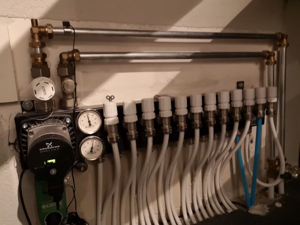

Hallo, in deze koude dagen krijg ik mijn huis bijna niet warm met de vloerverwarming. De verwarming is de hele dag aan het stoken voor 1 graad verhoging.
De ketel staat ingesteld op max 70graden,maar moduleert zichzelf terug naar 45 graden. De retour in de ketel is 36 graden.
De aanvoer bij de vloerverwarming is 41 graden. Ik heb een hoog temperatuur vloerverdeler die het koude retour water bijmengt. Helaas is hier door de vorige bewoner voor gekozen. Nu gaat er 36 graden de vloer in en komt er 28 retour. De snelheid van de vloerverwarming pomp heb ik al op de laagste stand gezet anders blijft er helemaal geen warmte over.
Wie heeft nog tips om meer warmte in de vloer te krijgen zodat het in huis warmer wordt?

Een foto van de vloerverwarmings- verdeler geeft misschien ook duidelijkheid.

De vloerverwarming verdeler is van het merk robot met een grundfos alpha pomp. Hier moet eigenlijk een hoge temperatuur water inkomen die dan terug gemengd wordt. Probleem is dat het aanvoer water niet hoger komt dan 36 graden ondanks dat de thermostaat kraan op 50graden staat.

Wat doet de verdeler met de thermostaatknop eraf?
ik heb het idee dat je daar niet voldoende water krijgt.
de thermostaatkraan zou kunnen blijven hangen, retourkraan niet ver genoeg open.
heb je een foto van de verdeler.

De thermostaat kraan heb ik er nog niet afgehaald. Een foto van de verdeler kan ik morgen maken.
De centrale retour schroef op de verdeler heb ik op aanraden van een installateur een aantal slagen ingedraaid omdat de retour temperatuur bijna gelijk was aan de aanvoer Temperatuur, ik moest de snelheid waarmee het water rondgepompt werd knijpen. Maar wellicht kan ik die dan beter weer open draaien en zien of de temperatuur dan weer wil stijgen?

Ik zou zeggen maak even een foto van de vloerverwarmingsverdeler.
Het voetventiel knijpen op de retour heeft vaak een negatieve werking. Je zegt eigelijk dat het koudere retourwater niet terug mag naar de CV ketel en eigelijk gemengd moet worden met de aanvoer, echter in de aanvoerleiding zit al een temp begrenzer, welke zelf de temperatuur regelt. En dus zo zelf bepaald hoeveel retour water naar de cv ketel gestuurd moet worden.
Ik zou het voetventiel dus gewoon weer openzetten.
The headhunter
Retour moet idd gewoon open, tenminste als deze hydraulisch neutraal is aangesloten.
En ik vermoed dat daar de fout wel eens kan zitten.
Ik wacht op beeld.

Het retour ventiel moet zo ingesteld staan dat alleen water 'wat koud genoeg is' retour gaat naar de ketel. Stel je deze te laag in dan wordt er geen warm water uit de aanvoer meer bijgemengd, en koelt het systeem af tot het voldoende koud is om het retour ventiel weer open te laten gaan.

Voordat je nu overal aan gaat draaien en knijpen, zonder precies te weten wat je doet even deze zin uit de handleiding van de Robot verdeler:
Vloerverwarming, hoog-temperatuursysteem: minimaal 70°C aanvoer (primair), geschikt
voor hoofd- of bijverwarming.
Regel aan/uit: moduleren heeft bij vloerverwarming weinig zin.
Gebruik ook geen nachtverlaging, want dat is vaak de oorzaak van "problemen" (die dus eigenlijk geen probleem zijn....)

De retour schroef was trouwens wel behoorlijk uitgedraaid. Hij kneep niet.
Ik heb ook gelezen in de handleiding over het hoog temperatuur systeem, maar de ketel staat ook ingesteld op max 70 graden aanvoer voor cv, maar moduleert zichzelf terug. Ik haal die 70 graden nooit.

Als ik het goed zie, is die laatste groep gewoon een lusje. Ik mag toch aannemen dat die groep dichtgezet is.....
Zie ook dat je een pompschakelaar gebruikt: gooi die er direct af! Een label A pomp zoals deze is gemonteerd op de verdeler, mag/moet je niet regelen via een pompschakelaar

Ik zie op de foto vermoedelijk een bypass helemaal rechts op de aanvoer/retour, net naast de lus op de laatste groep, hoe staat deze ingesteld? Word de retour hiervan wel warm? Terwijl alle radiatoren open staan?

De lus is inderdaad dicht. Pompschakelaar zit er nog maar kort op, is niet de boosdoener, maar ik zal hem eraf halen.
