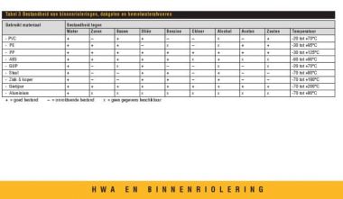

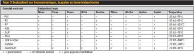

  • #26
hier staat toch echt dat zink er niet goed tegen bestand is
dus zeker goed naspoelen met water
Ronny1234
  • #27
KUN JE de foto laten vergroten, want ben eigenlijk geinterreseerd in die details 'dat javel niet voor zink bestand is'
of vanwelke site komt het.
Thanks voor uw reactie
na enkele minuten gevonden,thanks
pdf 'HWA EN BINNENRIOLERING'
Maar de tabel heeft toch geen javel in de lijst staan

  • #33
Dat is zeker het geval.
Mark en 3 meiden
  • #34
Mooie link chathanky
dat gaat over rvs en het verschil ten opzichte van verzinkt stalen plaat
dat is geen zink :?
