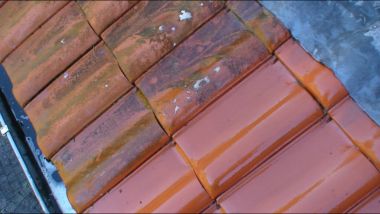

Onze woning is 8 jaar oud en aan de noordkant beginnen de zwart/antraciet pannen reeds groen uit te slaan. Nochtans zijn de pannen licht glanzend en hadden ze ons gezegd dat deze minder vatbaar zijn voor mos.
Wat kan er aan gedaan worden zonder de pannen te beschadigen?

Pannen eraf,pannen schoonspuiten en pannen er weer op...wel ff bezig maar dan ziet het er wel weer toppie uit....
Dat is gemakkelijk gezegd :?
De pannen moeten er aan beide kanten af om de druk op het dak te verdelen.
Wat wel kan is met een hoogwerker de pannen afspuiten terwijl ze blijven liggen.
Sjaan Smit
Daar ben ik dan weer niet zo'n fan van omdat als je op je dak gaat spuiten dan toch een ander effect krijgt(lekkage) dan gewoon een buitje...
Moeilijk gevalletje dit...
Is geen enkel probleem, de spuit naar beneden gericht houden met een vlakstraal veroorzaakt gen lekkage.

Mag dat met een hogedruk reiniger? Is er dan geen risico voor beschadiging van de pannen?
Chathanky
Met een dampscherm zal het scherm nat worden en de onderliggende dakbeschot zal bij een goede afwerking droog blijven.
En die mag best wel eventjes een keer nat worden tenzij het van spaanplaat is.
Bij een gladde pan is het risico van mos een stuk kleiner. Echter in de omgeving van veel bomen kan het wel eens anders zijn. Mocht bv bladluis ook nog eens een plakkerig laagje achter laten is de voedingsbodem compleet.
Minder vatbaar is nog geen "niet vatbaar".

Heb eens ergens gelezen dat een azijnoplossing er op vernevelen ook zou helpen?
Mark en 3 meiden
Ook spoelen met goed zout water helpt
als je dicht bij de kust woont zou je zeewater kunnen pakken
tegen mos en alg op tegels werkt strooi zout ook heel goed
Met azijn weet ik het niet.
Maar met een mix van chloor en zout, gaat het meeste groen er ook vanaf.
Het is wel geen millieu vriendelijke oplossing, maar het werkt wel. :wink:
Het werkt wel maar ook op zinken goten :?
Mn22
Er zijn ook milieuvriendelijke middelen voor te koop.
Afspuiten van pannen gaat prima terwijl ze op het dak liggen. Je moet wel opletten hoe je spuit, maar met een beetje beleid krijg je geen lekkage. Moet ik wel zeggen dat het bij gebakken pannen beter gaat dan met betonpannen. Bij betonpannen is het effect ook maar tijdelijk, die zijn in korte tijd weer vuil.

emmer met scheut javel(1/2 pint),vullen met warm water(bad temp).
Met de spons in de emmer, de pannen wrijven, waarvan groen direkt verwijderd wordt, telkens bij het droog en tekort aan water, terug in emmer en lichtjes spons uitwringen bij te natte spons.
Er zal veel emmers nodig zijn voor het hele dak, maar resultaat is uitstekend.
Voor zo’n 60 pannen op 10 minuten werk. Bij hoogte vrees, laat maar je kennende vriend doen voor klusje, voor zo’n dak van 10m op 6m= zo’n 2uur niet te veel(10 à 15 €/h), voor een dak van 60m² kan 30 euro kosten, risico is er wel aan gebonden.
Gebruik nooit geen bijtende middelen, waarvan goot met zink of koper aanwezig is.
