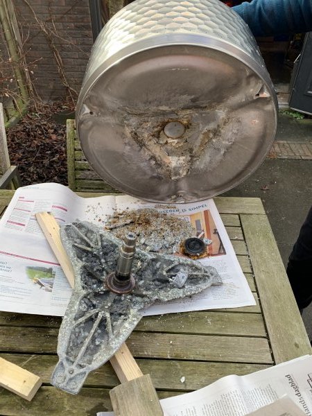

Uitbouw van het trommelkruis:
1. verwijder de klemring: de klemring is vastgedraaid met een trekschroef. Markeer eerst de positie van de uiteinden van de klemring op het trommelhuis. De klemring bepaalt namelijk waar de ogen zitten waarin de ophangveren komen en moet dus weer op diezelfde positie worden teruggeplaatst. Draai daarna de trekschroef los en verwijder de klemring
2. verwijder de voorplaat van het trommelhuis: trek nu de voorplaat (inclusief verwarmingselement) los van het trommelhuis. Rondom de voorplaat zit een rubber dat meekomt.
3. verwijder de trommel: zet trommelhuis met trommel met de voorkant naar beneden op twee balkjes, zo dat de trommel tussendoor de balkjes past. Zet een balkje in de spaken van het snaarwiel om dit te blokkeren en schroef dan de bout achterop het snoerwiel los. Til het snaarwiel van de trommelas. Leg een balkje op het uiteinde van de as ter bescherming en tik hierop tot de trommel + as uit het trommelhuis naar beneden valt. De trommel is nu los van het trommelhuis
4. verwijder de drie trommelkruisbouten: draai de drie lange bouten los die door de trommel in het trommelkruis zitten gedraaid. Bij mij waren twee van de drie bouten zo vastgerot dat ik ze bij het losdraaien afdraaide en heb moeten vervangen. Het trommelkruis is nu los van de trommel
Maak nu alles grondig schoon.

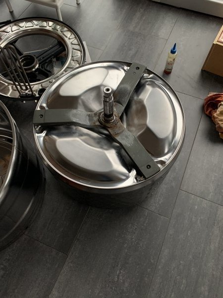

Montage nieuw trommelkruis:
1. maak het nieuwe trommelkruis klaar voor montage: ik heb via marktplaats een gebruikt stalen trommelkruis gekocht (50 euro). Dit ontroest en de ontroeste plekken gelakt met radiatorlak. Verder moet de loopring van de as van het trommelkruis worden vervangen voor het nieuwe exemplaar uit de Miele set (de loopring is de verdikking die op de as zit, onderaan tegen het trommelkruis). Die loopring ging er zeer moeizaam af. Uiteindelijk heb ik een aantal zaagsneden naast elkaar in de loopring gemaakt (let op dat je niet te diep zaagt, de ring heeft een binnenmantel van zwart plastic, die kun je zien komen als je goed oplet bij het zagen) en het tussenmateriaal weggetikt. Toen kon ik de loopring met een waterpomptang langzaam maar zeker heen en weer draaiend omhoog krijgen. Daarna de nieuwe loopring op de as gedrukt/getikt m.b.v. de omgekeerde oude loopring waarvan ik de binnenmantel had verwijderd
2. monteer het nieuwe trommelkruis: op het stalen trommelkruis zit op een van de armen een klein holletje van ongeveer 10 mm. Zorg dat dit holletje tegenover de lasnaad van de trommel komt te zitten. Draai nu de drie lange bouten weer aan. Ik heb daarbij lockbond op de schroefdraad gesmeerd

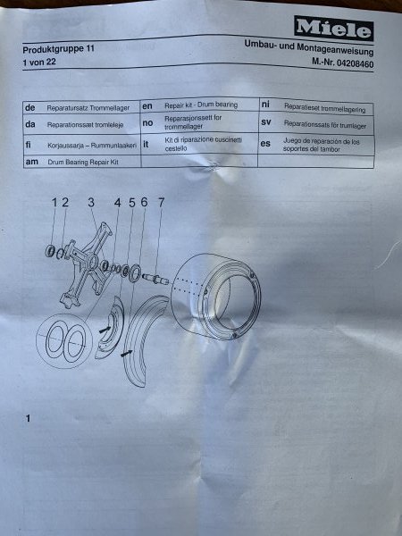

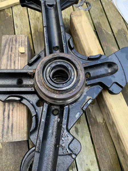

Vervanging lagers lagerkruis:
1. verwijder het trommelhuis: schroef de bouten los waarmee het trommelhuis aan het lagerkruis zit. Maak eerst een foto hoe de klemmen waar de ophangveren in zitten op het trommelhuis zitten gemonteerd. Als je deze klemmen er per ongeluk omgekeerd terug op zet dan kloppen de afstanden niet meer
2. verwijder de dichting van het lagerkruis: dit is de buitenste rubber ring

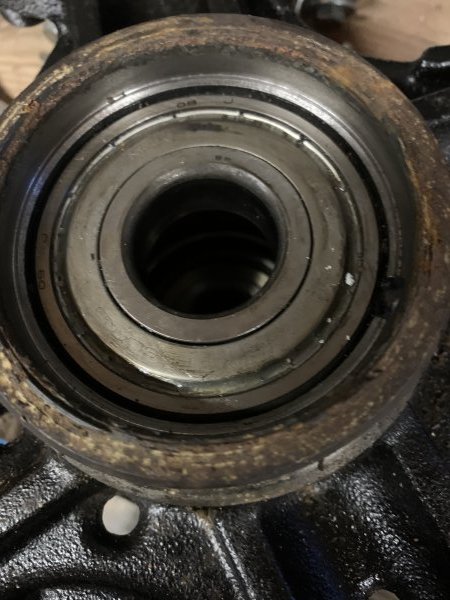

3. verwijder de binnenste (kleine) trommellager met de asdichtring en de schotelveren: ik heb dat gedaan door het lagerkruis op een opengedraaide bakschroef te leggen en vanaf de andere kant, door het gat van het buitenste (grote) trommellager heen het binnenste lager er uit te tikken, samen met de asdichtring en de twee schotelveren
4. verwijder de buitenste (grote) trommellager: idem maar dan lagerkruis omgekeerd
5. monteer de nieuwe trommellagers, schotelveren, asdichtring en dichting: ik heb die conform de door Miele bijgeleverde ombouw- en montagehandleiding gemonteerd. De schotelveren moeten met de holle kant tegen elkaar aan, tussen de binnenste (kleine) trommellager en de asdichtring
De trommellagers bleken bij mij nog helemaal in orde maar dat had ik helaas te laat gezien. Daarom heb ik alles vervangen. Als je de trommellagers wilt laten zitten (en dus alleen de simmering set koopt), dan zul je de asdichtring er van buitenaf uit moeten wrikken.
  • Like
Waarderingen: Rooster
Jacom
Vervolgens de boel in omgekeerde volgorde weer opgebouwd, waarbij ik lockbond heb aangebracht op de moeren van lagerkruis, voorste contragewicht en trommelhuisondersteuningsplaten.

En tot slot nog wat foto's:

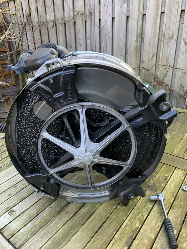

Trommelhuis met lagerkruis en snaarwiel:
Trommel met oude trommelkruis:
Trommel met nieuwe trommelkruis:
Lagerkruis trommelkant:
Lagerkruis snaarwielkant:
Miele handleiding:

Vooraf heb ik een gebruikt stalen trommelkruis gekocht via marktplaats (50 euro) en een originele Miele complete lagerset aangeschaft (150 euro). Ik kwam er te laat achter dat de lagers nog ok waren, dus had ik ook kunnen volstaan met een Miele complete simmering set (60 euro).
Nee, je hebt juist goed gehandeld (ook al wist je dat misschien nog niet) door ook de lagers te vernieuwen, want ten eerste kun je zo niet zien of de lagers nog goed zijn.
Dat kan alleen door een trillingsmeting te doen tijdens bedrijf en daarvan de resultaten te analyseren.
Als je een lager demonteert, dan komen er dusdanige krachten op de kogels dat het lager beschadigd raakt. En dus gewoon vernield is. Dus nooit een gedemonteerd lager weer gebruiken, want daar krijg je echt spijt van.
Dus de reparatie is gewoon perfect uitgevoerd en had niet goedkoper gekund.

Ik heb deze reparatie laatst zelf ook gedaan. Een paar opmerkingen:
  • Vanaf 1998 paste Miele geen stalen trommelkruis meer toe in hun wasmachines maar een aluminium kruis. Omdat de trommel van RVS is geeft dit galvanische corrosie (icm vloeibare zeep en wassen op lage temperaturen zeggen ze maar vroeg of laat begeeft elk aluminium kruis het. Vetluis of wasluis in de machien verergert het volgens mij wel). Waardeloze constructie, de Miele ingenieurs zouden zich kapot moeten schamen. Gelukkig zijn ze (meestal) uit te wisselen met de oude stalen kruizen van de 'bombestendige' Mieles van decennia terug.
  • De stalen kruizen zijn inmiddels 60 euro op marktplaats en ik denk dat ze nog wel meer in prijs gaan stijgen omdat alle aluminium kruizen op een gegeven moment stuk gaan en deze niet los te krijgen zijn (alleen icm met de trommel ...plunder je spaarrekening maar). En....een nieuw aluminium kruis rot ook gewoon weer weg.
  • Indicatie vooraf is ongewoon heftig trillen van de machine, op een gegeven moment kan dan de hele trommel losbreken en nog meer beschadigingen veroorzaken (verwarmingselement, buitentrommel) als je er niet snel genoeg bij bent.
  • Door het heftige trillen krijgen de schokdempers van de buitentrommel enorm op hun donder. Controleer deze altijd, ze moeten met tamelijk veel moeite en in uit bewegen. Als ze zonder weerstand in en uit bewegen, vervang ze dan.
  • De loopring op het as van het stalen kruis waar uiteindelijk de keerring omheen zit verdient aandacht. De meeste stalen kruizen hebben al een beste boodschap gedaan en die loopring kan ingelopen zijn. Het beste is om deze te vervangen (zit samen in een kit met de keerring) of om deze over te zetten (mits deze nog goed is) van het aluminium kruis. Het is lastig om deze er af te krijgen, wat kan helpen is het rondom verwarmen van de loopring met een verfbrander en dan met 2 platte schroevedraaiers er af wrikken. Niet teveel verhitten want er zit een kunststof afdichting binnen in de loopring.
  • De bouten waarmee de trommel op het kruis vastzit zijn extreem lange RVS bouten en deze kunnen, mits je niet voorzichtig bent, afbreken. Zijn niet nieuw los te verkrijgen bij Miele. Je kunt ze vervangen voor RVS M8 draadeind met zelfborgende moeren (ff RVS bedrijf zoeken in je omgeving).
