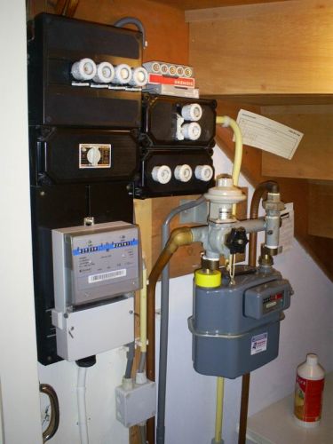

Vanaf 1 juli krijg ik de sleutel van mijn eerste huis. Hoeft niet veel aan te gebeuren, behalve schilderen en de standaard dingen.
Nu heb ik een vraag over de meterkast, kookgroep, krachtstroom.
En aangezien de bewoners zijn overleden kan ik die de vragen niet stellen.
Er zit nu namelijk en keramische kookplaat in en deze willen wij direct vervangen voor een inductie kookplaat.

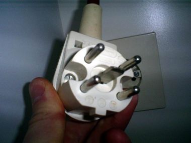

In een kastje bij de kookplaat zit een pirex stekker aansluiting. (toch, zie foto)
Wat ik hier op deze site gelezen heb zou dit een zogenaamde kookgroep zijn bestaande uit 2 fasen..
Heb ik dit goed, en heb ik een maximum aan vermogen voor mijn inductie kookplaat? (is wel handig voor ik er 1 aanschaf)
Ik kwam eigenlijk aan het twijfelen of de kookplaat op 2 of 3 fasen zit omdat er ook krachtstroom in de garage zit. Daar hebben bij de vorige eigenaar zaag machines gestaan, en zitten dus 2 van die grote stekker aansluitingen.
Voor de duidelijkheid ben ik nog even in de woning geweest en heb ik een paar foto's gemaakt.

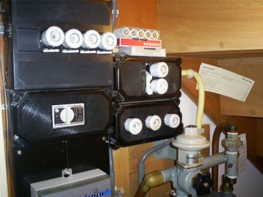

Op 1 van de foto's in de meterkast (zit in de trap kelder) zie je ook een blaatje hangen daar staat op
Groepenkaart:
1 -
2 wasmachine - kelder
3 keuken
4 garage
Er staat niet op wat er op de overige groepen kasten zit (met de 2 zekeringen en 3 zekeringen, de kookgroep en krachtstroom waarschijnlijk)
Dus ik denk dat deze gegevens op de standaard groepenkast slaan? en dan:
1 woon-, eet- en slaapkamers
2 wasmachine + droger + vriezer (staan alle drie op later gebouwde zolder) en de kelder (waar groepenkast in zit)
3 overige stroom in keuken, afzuigkap en wcd's etc.
4 verlichting garage en tuin
Zou dit kloppen???
Is een heel verhaal geworden daarom de vragen nog een keer, wat denken jullie:
a) kookgroep over hoeveel fasen;
b) max aansluiting voor kookgroep;
c) uitleg groepenkasten: kast 4 zekeringen huis, 2 zekeringen kook, 3 zekeringen krachtstroom
d) aardlek
Verder vertelde een collega mij dat krachtstroom duurder is dan gewonen stroom? hoeveel is dit? En kan ik het anders "afmelden" bij nuon?
Alvast bedankt Kevin
Kookgroep zullen die 2 apart gekoppelde groepen zijn. Let wel op met het aansluiten van een nieuwe inductie plaat. De aansluitingen in zo'n perilex WCD zijn nl. niet standaard. Max aansluit vermogen daarop is dan 7,3 Kw (230Vx16Ax2). Makkelijk zat om dat even uit te zoeken. Schakel de kookgroep uit en kijk of de kookplaat het nog doet. Idem voor de huisgroepen. Even alle groepen uitschakelen en dan een voor een inschakelen en kijken wat er dan allemaal werkt.
Je aardlekschakelaar is nog van het type 500mA, wat bij nieuwbouw of renovatie niet meer toegepast mag worden. Tegenwoordig min. 2 aardlekschakelaars van max. 30mA en max. 4 groepen per aardlekschakelaar (kook of kracht telt voor 1). Ook ontbreekt een hoofdschakelaar, wat bij een driefase aansluiting al sinds jaar en dag verplicht is.
En tot slot een hoofdaansluiting van 3 x 25A en meestal net zo duur als 1x35A.
Groepenkast is niet voorzien van hoofdschakelaar. Dit is bij 400 V altijd verplicht geweest. Let op aardlek schakelaar is geen hoofdschakelaar.
Verder vind ik dat kastje opz'n kant erg geprutst staan en is bovendien onnodig. Ook heb ik het idee dat de aardlekschakelaar alle 4 de er boven zittende groepen schakeld ook dit mag niet. Hier is maar 1 goed advies; "Schakel een bevoegd installateur in." Al was het alleen maar om in de toekomst bij een calamiteit geen problemen met uw verzekering te krijgen.

Kracht heb je al liggen. Wellicht is het een goede tip om een moderne meterkast te laten installeren. De kosten daarvan vallen best mee. Zo heb je wél duidelijkheid.
Klopt,
Dacht ik ook. Meterkast heeft geen goede aardelek en geen hoofdschakelaar. Ook vind ik automaten altijd handiger dan schroefzekeringen.
Ombouwen is zeker de moeite waard, verminderd de kans op storingen en is een goede investering.
Ook gelijk opwaarderen naar drie fases indien van toepassing.
