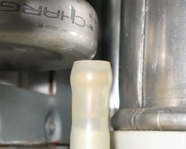

Meetnippel condensopvangbak AGPO HMC23
De ketel is ongeveer 13 jaar oud en werkt prima.
Onlangs kwam er een monteur voor het jaarlijkse onderhoud van mijn CV ketel. De monteur vertelde mij aan de hand van een meetnippel (?) op de condensopvangbak een verhaal dat ik niet goed begreep over slechte verbranding en het ontsnappen van koolstofmonoxide (CO). Hij kon de CV ketel hierom niet goedkeuren en adviseerde mij om een nieuw CV ketel te kopen.
Kan iemand mij meer vertellen over de werking en het doel van deze meetnippel. Voor zover ik kon zien was het een plastic soort ventiel met aan de bovenkant een 'dopje'? Het dopje had aan de onderkant een geel-oranje aanslag. Mogelijk veroorzaakt door een reactie van water met een andere stof?

De meetnippel aan de condensbak kan inderdaad "versleten" zijn,
waardoor deze mogelijk niet goed meer afsluit. Ik heb dit zelf opgelost
door er een stukje siliconenslang over te plaatsen, en deze af te sluiten
met een stopje (goed passende schroef of iets dergelijks).
De monteur heeft in dit geval gelijk, het beste advies
is een nieuwe condensbak of een vervangende ketel.
Op den duur zullen er ook scheurtjes in condensbak kunnen ontstaan.
De prijs van deze bak is niet meer zo hoog, ik zou deze laten vervangen.
Een CO meting is niet perse noodzakelijk, deze ketel is prima af te stellen
op een andere manier, zoals in de service- of handleiding te lezen is.

Een meetnippel die zoals vaker bij een oudere HMC voorkomt niet goed meer is.
De reactie van de monteur is ook niet vreemd, ik heb meerder malen
meegemaakt dat door onkunde/het niet kennen van deze ketel men maar
wat roept en direct alles uit elkaar wil halen misschien zoals in dit geval
meteen een of andere meting wil verrichten om aan te tonen dat er wat aan mankeert.
Conclusie: als de meetnippel niet goed afsluit, dan kunnen
er wat rookgassen in de (overigens gesloten) ketel komen.
Dus:
1) Deze condensbak moet vervangen worden (daar zit de nippel op)
2) Laat een inspectie uitvoeren volgens voorschriften van deze ketel
Bij twijfel, alles staat duidelijk vermeld in de handleiding.
Heb je, of de monteur deze niet dan laat hem er niet aan werken.
3) Aanvullend is het zeker niet verkeerd om een rookgasmeting te doen

Ik heb de plastic meetnippel gisteren nog eens beter bekeken en zie dat het plastic 'dopje' een kleine ietwat brede schroef lijkt te zijn met een sleuf aan de bovenkant. Ik heb de CV ketel uitgezet door de stekker er uit te halen en vervolgens het plastic schroefje er af gehaald. Er zit een gelige korrelige aanslag op de schroef die uitstulpt aan de rand. Ik heb ook het gevoel dat de schroefdraad niet meer intact is waardoor ik hem niet meer vast kan schroeven. De plastic schroef ligt voor mijn gevoel min of meer op de plastic meetnippel. De vraag is natuurlijk of dit al langere tijd het geval is en hoe deze kleine plastic schroef kapot kan zijn gegaan.
Ik vraag me ook af of er CO door de plastic condensopvangbak gaat. En wat precies de functie is van de condensopvangbak.
Klopt, dit is de meetnippel en de schroef die als eerste versleten raakt.
Het beste is de complete condensbak incl. de gehele kunststof onderkant
wat boven de condensbak zit te vervangen. Op den duur slijt dat onherroepelijk.
De rookgassen gaan inderdaad door de condensbak
aan de onderzijde naar de rookgasafvoer aan de zijkant.
Hieronder een foto van de meetnippel, met hetzelfde defect.
Dit is opgelost door een siliconenslang op het meetpunt te monteren
en deze af te dichten (b.v. door de kunststof schroef er in te drukken)
Bij mij werkt dit al jaaaren perfect.

Klopt, zoals ik al eerder aangaf is vervangen van de complete condensbak het beste.
Mocht het alleen dit schroefje zijn dan is naar mijn mening deze oplossing
goed en zelfs veiliger als de originele ontwerp wat zoals aangetoond is kan falen.

De oplossing die je aangeeft spreekt me wel aan. Ik vraag me nu wel af of de meetnippel nog wel bruikbaar is. Mogelijk zit er nog een stuk schroefdraad in de nippel waardoor er geen meting kan worden gedaan omdat er geen open verbinding meer is.
Is het erg als er een open verbinding is? Kan ik de nippel preventief helemaal afsluiten?
Ik neem aan dat de nippel alleen open hoeft te kunnen om een rookgasmeting uit te kunnen voeren?
