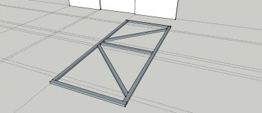

Voor een schuifkast die ik aan het maken ben heb ik 3 deuren nodig van 2400mm hoog en ruime meter breed.
De bedoeling is om 9mm mdf te nemen dan een raamwerk te maken van 21x94 schaaft vuren en dan weer 9mm mdf. (totale dikte 39mm). De twee platen mdf op het raamwerk bevestigen met schroeven + houtlijm.
Ik heb enkele vragen, hoop dat sommige ervaren klusser mij hierbij kunnen helpen.
- Is het bijgevoegde raamwerk wat ik getekend hebt goed ? (voldoende stevigheid).
- Welk merk/soort houtlijm moet ik gebruiken om mdf te verlijmen op het vuren.
- Ik wil de mdf plaat vast zetten met 25x3.0 schroeven is dit voldoende? en om de hoeveel cm moet ik schroeven?
- Moet ik de vuren delen aan elkaar vastzetten of gewoon op de mdf deuren lijmen en schroeven?
Andere tips en trucs zijn natuurlijk van harte welkom

Gezien u een raamwerk maakt met daarop platen ga ik er vanuit dat dit voor het gewicht van de deuren wordt gedaan, anders zou u wel een plaat van 38 a 40 mm dik genomen hebben.
De schuine schoren hebben geen zin deze kunnen gewoon recht, de beide platen zorgen voor voldoende stevigheid.
Ook het houten frame is aan de zware kant dit kan rustig 21X45 worden.
Het alleen lijmen van de platen is mooier, wil of gaat dit niet huur dan een nieter.

Goed idee! zou ik dan ook 6mm mdf kunnen nemen??
thnx
Techno tim
Geniet mijn voorkeur, is weer lichter en iets goedkoper, zelf 3 a' 4mm kan, maar hiervoor 2 in plaats van 1 tussenstijl.
Zorg wel voor dat deur tijdens lijmen en nieten goed vlak ligt, anders zijn ze krom en rond als de lijm hard is.

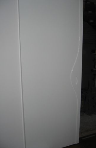

Ik heb zelf ook zo'n schuifdeur gemaakt, geheel van 9 mm mdf.
Op een plaat van 9 mm mdf heb ik randstroken gelijmd van ca 5 cm breed, 2 op elkaar.
En in het midden verticaal ook zo'n strook.
Daarop de andere plaat en als greep ook nog een strook met handgreep.
Dus:
plaat - stroken - stroken - plaat (- handgreep)
De dikte van de deur is dus 4x9 mm (tpv handgreep 5x9mm)
Ik heb alles gelijmd met constructielijm en heb geen schroeven of nagels gebruikt.
(is na 5 jaar nog niet uit elkaar gevallen ;-)

Naar mijn idee hebben de diagonale schoren bij een grote deur en met dun plaatmateriaal wel zin om torderen te verminderen.
Als die diagonalen gaan werken veroorzaken ze juist torderen :?
Caddvision
Hier nog een foto van de schuifdeur
