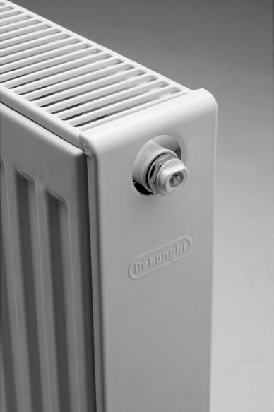

Een radiator in mijn appartement wordt niet goed warm (alleen aan de bovenkant). Dit komt omdat het water niet snel genoeg stroomt. Omdat ik blokverwarming heb kan ik hier niets aan doen. Wat natuurlijk wel een oplossing zou zijn is de leiding naar de radiator dikker maken, maar dan moet de radiator wel een aanvoer- en retouraansluiting hebben die voldoende dik zijn.
Mijn aanvoerleiding is nu 15mm (afgetakt vanaf een veel dikkere leiding). Mijn vraag is dus, als ik deze leiding vervang door een dikkere, of dat dan op mijn radiator past. Het gaat om een 'gewone' paneelradiator van het merk Delonghi. Zo ziet hij er uit:
Op de moer past een sleutel van ongeveer 22mm. Kan daar een leiding op van >15mm?
Wat voor kraan zit er op de radiator? Wellicht kun je een kraan toepassen met een lagere weerstand, waardoor er een betere doorstroming is.
Zit er een voetventiel op, zo ja, staat deze helemaal open?
Als de radiator aan de bovenkant niet warm wordt, dan zit er waarschijnlijk lucht in.

Er zit een gewone thermostaatkraan op. Die staat echt goed open: zelfs als het ijskoud is in de kamer wordt hij nog niet goed warm. Zou een andere kraan dan nog helpen?
Ja het voetventiel staat helemaal open.
Er zit zeker weten geen lucht meer in; het ligt echt aan de stromingssnelheid van het water. Enige oplossing is dus om dikkere leidingen te plaatsen.
Comap. Zowel de kraan als de thermostatische knop die erop zit. Op de kraan staat een grote 15. Dat betekent zeker dat daar maar een maximale diameter zinvol is van 15mm?
