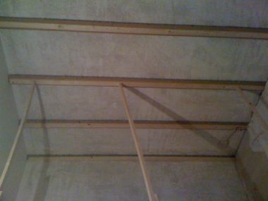

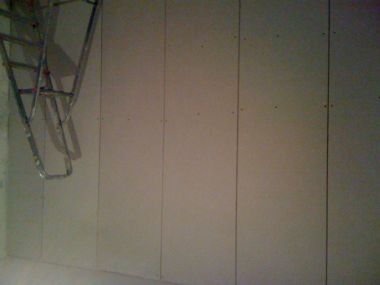

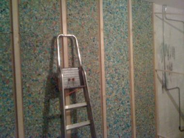

Nou de wand is af,
ik heb het als volgt gedaan:
-stijlen isofix gelijmd op schone muur met bizon constructielijm (toch raar dat je hele wand dus op schuif afdraagt op alleen lijm)
- hier overheen latten gelijmd/geschroefd (niet in de muur) omdat ik een dikkere muur moet maken dan dat het isofix dik is (er lopen cv leidingen doorheen)
- isofix isolatie tussen stijlen geklemd (ook tussen leiding en wand)

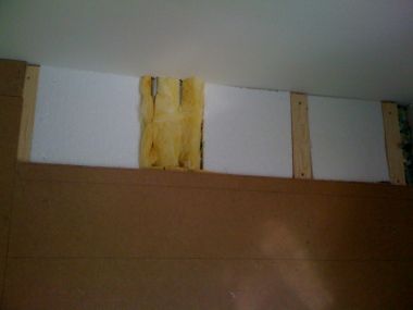

- piepschuim (polystyreen) om luchtspouw te vullen
- mdf 12.5mm
- gips 9mm
- stuc dit weekend
Je merkt nu al dat het werkt en heel misschien nog een laag gips als ik aan het eind nog over heb.

Piepschuim o_O ?

vandaag is de stucadoor bezig en zal nog een laatste kiekje plaatsen. Ik heb de luchtspouw die noodzakelijk was om de cv leidingen door te laten lopen opgevuld. Dit om resonantie te voorkomen. Glas- of steenwol kon ik niet vinden van 2 cm dik, had geprobeerd de dekens die ik had samen te persen, maar er stond te veel kracht op om de mdf te monteren.
Maar wat is er mis met piepschuim dan? ivm brandgevaar?

Piepschuim heeft een verwaarloosbaar (lees:geen) geluidabsorberend vermogen. Daarvoor had je het iig niet hoeven doen. :)
Camieldusaar
Ja dat had ik zelf ook bedacht:
- het heeft geen massa
- het heeft niet dezelfde luchtigheid als glaswol
Maar het was bedoeld om resonantie tegen te gaan. Nou ja het is nu wel een mooi geheel geworden!
Dank voor de hulp!
Tips voor de volgende keer:
Steenwol kan je dunner maken door te snijden/zagen, glaswol door het uit elkaar te trekken.
In wanden kan je beter geen dekens gebruiken, maar platen. Die zakken minder snel uit.
