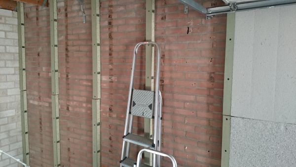

Momenteel werk ik aan een warmte-/geluidsisolerende wand in mijn garage. Hij wordt opgebouwd uit veerregels (balken van 2 lagen watervast MDF met vlokkenschuim ertussen), met vervolgens 18mm OSB3 plaat en 12.5mm gipsplaat. Het isolatiemateriaal tussen de regels is FlexCL (soort vermalen oud-papier), wat helemaal vochtbestendig is, dit goed kan opnemen en afstaan. Ik creeer een spouw tussen de buitenmuur en het isolatiemateriaal, waardoor er continu ventilatie is tussen het isolatiemateriaal en de buitenmuur. In de buitenmuur zitten boven en onder al de bekende ventilatieopeningen tussen de bakstenen.
Mijn vraag is als volgt. De bakstenen zuigen vocht op bij regenbuien. Het is niet zo dat de druppels er af lopen natuurlijk, maar toch vraag ik me af hoe het watervaste MDF zich op lange termijn gaat houden. Het is niet lachen als over 5-10 jaar de muur los komt te staan en je overnieuw kunt beginnen.
Voorheen zaten er tegen deze muur ook houten regels, van vurenhout. Deze waren NIET rot, ondanks dat ze er al 25 jaar tegen deze muur zaten. Echter, waren deze regels aan de achterkant wel voorzien van een soort teerlaagje.
