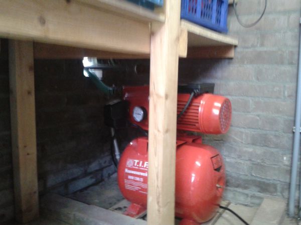

In mijn schuur heb ik een hydrofoor pomp staan TIP HWW 1200/25. Deze heeft jaren goed gewerkt. Van de zomer begon hij kuren te vertonen. Hij begon te pendelen, d.w.z. dat hij op een gegeven moment continue aan en afslaat kort achter elkaar zonder dat er water afname plaats vind. Na wat op dit forum gelezen te hebben, heb ik de luchtdruk op het ventiel van het drukvat gemeten en deze bleek 0 bar te zijn.
Ik heb de hydrofoor spanningsloos gemaakt en de kraan open gezet en toen het drukvat via het ventiel gevuld met een elektriche pomp tot 1,6 Bar. De kraan weer gesloten en de hydrofoor weer ingeschakeld. Deze begon te pompen totdat de druk 3,6 Bar bedroeg.
De volgende dag was de druk alweer gezakt na 2 Bar.
aangezien ik geen water verbruikt hebt en geen lekkages heb, heb ik geconcludeerd dat er lucht ontsnapt uit het drukvat. Dit gecontroleerd en idd bijna alle lucht was er weer uit.
Als er wel lucht in zit, en ik druk op het ventiel dan komt er lucht uit en geen water. Ook als ik het ventiel los draai en iets naar binnen druk komt er alleen lucht uit en geen water, Hieruit concludeer ik dat de ballon in het drukvat niet lek is.
Het is me nu een raadsel hoe de lucht uit mijn drukvat verdwijnt. wie o wie kan mij helpen met dit euvel. Alvast bedankt voor jullie antwoord.
