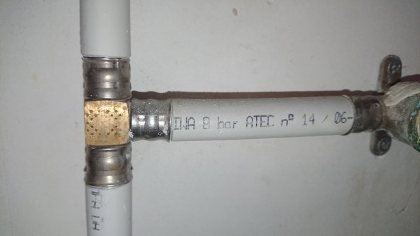

Beste klussers,
ik heb een half jaar geleden een appartement gekocht. Nu blijkt dat de waterdruk in ons appartement redelijk beperkt is. Na wat onderzoek en meten is mijn conclusie dat dit wordt veroorzaakt door de flexibele leidingen die zijn toegepast.
Deze leiding zijn echter in het plafond en de vloer weggewerkt dus niet simpel/goedkoop op te lossen.
Nu is mijn idee om wellicht een hydrofoor pomp te plaatsen om de druk te verhogen en er zo voor te zorgen dat er meer water uit mijn douche komt. Is dit een goede oplossing?
Ik ben bang voor twee zaken:
1. Geluidsoverlast van de pomp (hij komt in ons wasmachinehok)
2. Waterlekkage (flex leiding heeft meerdere knelkoppelingen die al zichtbaar zijn)
Kenmerken van de woning:
- In Amsterdam (dus basisdruk van Waternet is al niet fantastisch)
- 3e etage (dus water moet al 10 meter omhoog)
- Waternet heeft de watermeter al vervangen (hielp niet voor waterdruk in mijn douche)
- Waterleiding voor de meter is 22mm
- Direct na de watermeter (wasmachine kraan) geeft 12 liter per minuut
- Douchekraan en keukenkraan geven nog geen 5 liter per minuut
- Heb alle zeefjes al gecontroleerd / schoongemaakt
Ik had deze pomp al gevonden, zou die werken?
DAB E.SYBOX MINI DRUKVERHOGER
Met vriendelijke groet,
Daan
