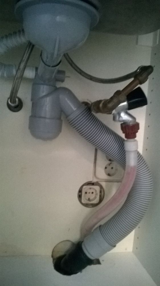

Probleem: water loopt langzaam weg uit de wasbak in de keuken. Er is een zogenaamde korfplug als stop in de wasbak, deze heeft een rubber aan de onderzijde. Wanneer deze wordt verwijderd loopt het water al wat beter weg maar zijn er luchtbellen te zien.
Situatie: nog geen jaar geleden is deze afvoer door een bedrijf uitgefreesd na een verstopping. Sifon en alle buizen onder de wasbak zelf nu vervangen maar lost het probleem niet op. Wanneer ik de slang die vanaf de sifon de afvoerbuis in loopt los haal loopt het water zonder problemen direct weg de afvoerbuis in. Wanneer ik deze er weer vast in druk is het probleem direct terug.
Nu vraag ik me af of deze problemen niet met luchtdruk te maken hebben gezien het water wel normaal wegloopt wanneer er vrije lucht bij kan of dat er alsnog sprake zal zijn van wederom een verstopping. De overige afvoeren en wc hebben geen problemen. Er is wel een ontluchter op het dak geplaatst, kan er een reden zijn dat deze niet meer functioneert?
