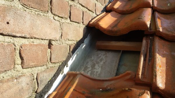

Mijn schuur staat tegen een gemetselde muur maar het lekt tijdens de regen. Er is wel een afdichting met zwarte shell kit maar het lekt er steeds meer door. Ik denk dat ik het beste maar een loodslab kan aanbrengen. Mijn vraag is nu hoe diep moet ik die in de muur inbrengen? Dus hoe diep moet ik de muur inslijpen?
Is er een muurprofiel geplaatst en is dat met die bitumen kit afgewerkt zou het dicht kunnen zijn. Het water komt niet uit de spouw?

Het is een pannendak tegenaan de muur. Onder de pannen tegen de muur ligt een goot die aan de muur is vastgeschroefd met daartussenin bitumenkit. Ook de bovenkant van de rand van het gootje is afgekit. Ik zie geen gaten of naden maar nu lekt het bij iedere regenbui.
Jaren geleden, zo'n 18, heb ik de muur ook geïmpregneerd maar dat is intussen wel uitgewerkt en ik vraag me af of het daar soms ook mee te maken kan hebben. Dat het dus gewoon door de stenen naar beneden zakt dus dacht aan een loodslab inzagen??
Maak is een foto?
Van welk materiaal is die goot? Die goot heb je aan de muur vast geschroefd, deze zou los moeten liggen, hangen als er een metaal is gebruikt. Thermische werking van metalen moet je niet onderschatten.
Water wat achter de kit langs toch naar binnen komt zou kunnen.
De goot is van pvz van +/- 5 mm dik en zit muurvast aan de muur onder de pannen. Het heeft al die jaren goed gewerkt maar nu lekt het steeds meer terwijl er geen gaten of scheurtjes in de kitrand te zien zijn en aangezien het impregneermiddel uitgewerkt is vroeg ik me af of het soms door de muur naar beneden zakt want de stenen nemen heel veel vocht op

Het dak van de schuur zijn unidek platen van 10cm en zijn tegen de muur helemaal volgepurd. Het lekt niet overal alleen daar waar de balken van schuur waar de unidekplaten opliggen komt het water naar binnen. Daarom dacht ik dat het komt doordat het water in de stenen naar beneden zakt.
Die goot, noemen ze een verholen goot, is van zink zo te zien.

Nee de goot is zgaz. van PVC of misschien polyester maar dat weet ik niet meer. Kan het niet komen doordat de muur heel veel vocht opneemt en het vervolgens naar beneden zakt? Want als het lekkage is tussen de goot en de muur dan zou het toch over de hele muur lekken en nu lekt het alleen daar waar de balken in de muur zitten. En de naad tussen het dak en de muur is dicht gepurd.

Via de spouw is onmogelijk want het is een steens muur en geen spouw dus dat kunnen we uitluiten. De stenen nemen wel heel veel water op.
De balken zijn in een gat in de muur gestoken en dicht gesmeerd. In 1945.
Mijn theorie was dat het water door de stenen naar beneden zakt en omdat er voor de balken een gat in de muur is gemaakt komt het daarom daar eruit gelopen in de schuur. Omdat die muur geïmpregneerd was was dit nooit maar omdat het impregneer is versleten gaat het nu steeds meer lekken, dus ik bedoel water via de stenen naar beneden zakken.
En daarom dacht ik of opnieuw impregneren of een loodslab erin.
Of is dit een gekke theorie?
Maak een loodslab in de muur.
Moet het mooi worden dan loketten toepassen.
In beide gevallen 3 a 4 cm in de muur een sleuf slijpen en de loodslab/loketten met opgerolde stukjes lood vastzetten in de sleuf.
De sleuf op voegdikte maken en het eind omzetten.

Gewoon beginnen met het aanbrengen van een fatsoenlijke loodslab. Dat moet toch als je het fatsoenlijk dicht wilt krijgen. Mocht het daarna nog lekken, dan kun je de gevel nog impregneren.
Mocht dat laatste niet werken dan houdt het op als je tenminste schoonmetselwerk wilt behouden.
Vandaag en gisteren in totaal bijna 10mm regen gehad en na het plaatsen van de loodslab geen lekkage.
Opgelost en bedankt.
