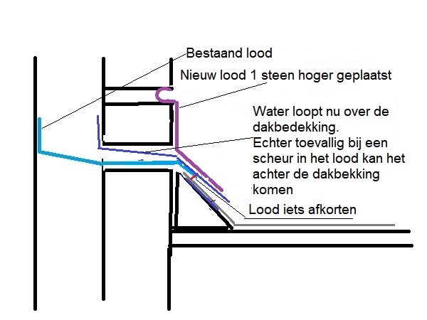

Ik heb deze winter lekkage gehad en op het dak (plat) zag ik dat de loodslab op meerdere plaatsen gescheurd was.
Ik heb dit toen met tape afgedicht en de lekkage was weg.
Nu moet er dus een nieuwe loodslab geplaatst worden, probleem echter is dat ik de oude er niet uit kan halen (ingemetseld).
Mijn vraag is nu of ik direct op de oude loodslab een nieuwe kan plaatsen (zelfde voeg)of moet ik een steen hoger in een nieuwe voeg een nieuwe loodslab plaatsen.
Kan dit op de oude, hoe diep moet ik de nieuwe dan leggen.

De loodslap is veel te lang. Dat verklaart de scheuren.
Controleer eens hoe diep het zit ingemetseld. Onder die afdekker is dit waarschijnlijk maar een paar cm.
Vervangen is uiteraard beter dan er iets overheen frutselen. Bovendien heb je dan exact hetzelfde probleem, want de nieuwe laag moet ook ingemetseld worden.

Dit is juist het probleem, het zit ingemetseld dus een baksteen diep (10 cm), kan het er dus niet uithalen.
Misschien het beste om 3 cm diep op het oude lood de voeg uitslijpen en dan stroken van 1 meter nieuw lood (code 18?) Plaatsen.
Is de dakbedekking ook niet aan vervanging toe? Dan valt dat te combineren. Helemaal als de loodrand verhoogd moet worden vanwege isolatie. Drie vliegen in één klap ;)
Ik snap niet waarom mensen altijd boven op het lood iets aanbrengen. Steek zo hoog mogelijk iets stevigs en soepel onder het lood. Kijkt ook beter.
Dit is een betere oplossing. Nieuw lood een steen hoger blijft het oude lood functie. Ga je in de oude voeg lood aanbrengen kan zakwater uit de gevel achter het lood door.
