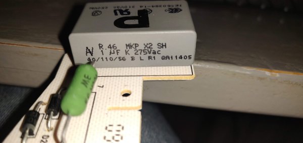

Blok-condensator vervangen , in het topic die jij aangaf moet het de grote zijn niet die met de M op zijn dakje.

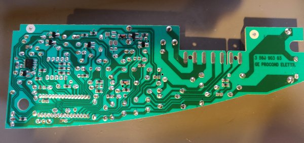

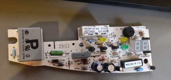

Oké, heb de boel open gemaakt en inderdaad dezelfde printplaat aangetroffen.
Ik zie verder geen afwijkingen op de printplaat, zoals losse contacten of onderdelen die geploft zijn.
Klopt het dat ik de condensator C2, het grote grijze blok met de P erop zou moeten vervangen?
En zo ja, waar koop ik zoiets het beste?
Kees
Waar je het koopt moet je geheel zelf weten.
Hier een voorbeeld hoe je zou kunnen zoeken naar winkels.
Let op het volgende:
- X2 condensator (eventueel mag erbij staan: "voor ontstoring")
- Waarde 1 µF
- Spanning 275 V AC of hoger
- Rastermaat (afstand tussen de pootjes) moet hetzelfde zijn als de van de huidige, anders kom je niet uit met het insolderen ervan. Ik kan op de foto niet zien wat die rastermaat is.
- Eventueel zouden de verdere afmetingen (lengte, breedte, dikte) nog van belang kunnen zijn: een fysiek groter model past niet op de printplaat; een grotere dikte zou de inbouw in de weg kunnen zitten.
MaartenPl
Heb een identieke condensator gevonden en het lijkt erop dat dit inderdaad het probleem heeft opgelost.
Even afkloppen tot ie weer in gebruik wordt genomen want hij staat nu weer uit tot de andere vriezer te vol wordt.
Hartelijk dank S.oldeerbout en Kees!
€5 ipv honderden euro's is een flinke besparing!
