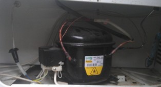

We hebben sinds een 2-tal weken geleden een 2e hands vriezer gekocht; Liebherr CCE2212. Heeft het al die tijd goed gedaan. Gistere morgen hoorde ik de vriezer piepen, het rode storingslampje brandde constant. Na een aantal uren daalde de temperatuur en was alles aan het dooien. Er zit geen display op waar een eventueel storingsnummer op kan komen te staan...Nu heb ik al op deze site iets zien staan dat het misschien de thermostaat kan zijn. Nu is mijn vraag waar zit die thermostaat??
Ik heb aan de zijkant het rooster erafgehaald en zie daar de 'pomp' zitten en iets wat in de wand zit. Hier zitten 2 draadjes aan.

kan iemand mij vertellen waar dat start relais zit? Op de toegevoegde afbeelding zit de temperatuurvoeler links boven. (ik denk dat dat een temp. voeler is)
Er zit wel iets van een zwart kastje op het zwarte tankje misschien dat die daar in kan zitten??
HarryO
Het start relais zit in het zwarte blok.

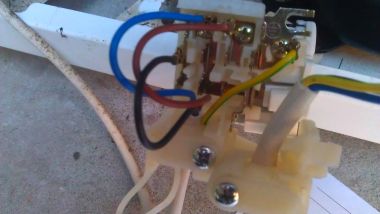

Beste Harry,
Kan jij me vertellen hoe ik het startrelais kan doormeten om er in ieder geval zeker van te zijn of daar wel het probleem zit.
Ik heb de voedingskabel met 3 aders die zitten op dit blok (bruin/blauw/gr-geel), en vervolgens gaan er 3aders weg richting thermostaat (volgens mij)....

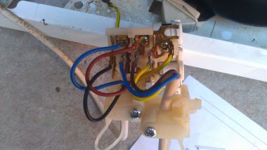

Op deze afb zitten alle aders nog gemonteerd

De pomp/compresor geeft deze geen klik of zoem of dergelijke of is hij helemaal dood
Beer
Die doet helemaal niks. Zodra ik de stekker erin doe, brand het rode alarm ledje en is er een piepsignaal ( storing). Verder gebeurt er niks.
Beer
Als ik de thermostaat overbrug is het piepsignaal weg. Maar het alarm ledje blijft knipperen.
