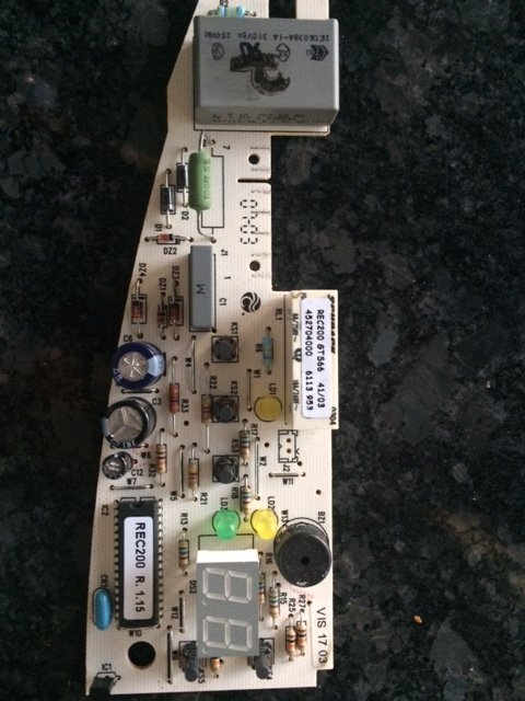

Wij hebben sinds een aantal dagen het volgende probleem met onze liebherr vrieskist (GTS 3726, Service-Nr 9938417-00) Soms een aantal malen per dag maakt de vrieskist bij het bedieningsconsole van het handvat een 'tikkend geluid'. Hierbij begint ook de temperatuur-aanduiding (-18)te knipperen. Dit duurt ongeveer 10 a 15 min waarna de diepvries zijn dienst weer hervat.
Diepvrieskist vriest verder goed en houd temperatuur ook gewoon vast. Alleen na verloop van tijd herhaald de storing zich weer...
Wie kan mij helpen om te achterhalen wat hier aan de hand is?
Bij voorbaat dank
M.v.g. Robert
Op de print zit een X2 seriecondensator in serie met een weerstand.
Dit is een goedkope manier om een lagere voedingsspanning te verkrijgen.
Als deze zijn waarde verliest kun je dit soort klachten krijgen.
Vaak zie je al aan het display dat deze minder licht geeft.
Bedankt voor u reactie S.oldeerbout!
Ik heb vanavond de des betreffende print even gedemonteerd en een foto van gemaakt. Is het mogelijk dat u mij kunt vertellen welke condensator/weerstand ik zou moeten laten vervangen??
Op de printplaat zit o.a. Blauwe condensator 35V 220uF, zwart 16V 470uF en daarnaast een kleine zwarte 100V 4,7uF
Ik heb niet het idee dat ons display minder vel brandt, ook niet tijdens de storing.
In afwachting,
helaas na het vervangen van de grote grijze blokcondensator is het probleem nog niet verholpen. Er is uit eindelijk niets veranderd, de diepvrieskist 'tikkert' nog steeds!
Heeft u misschien nog een ander idee waar het aan zou kunnen liggen? Of iemand anders...
