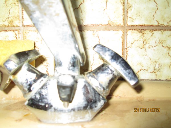

Lekkende kraan - Weet iemand hoe deze kraan te openen?
De middelste bussen kan ik losdraaien, maar hoe komen de koppen los?
bvd.
Bernard

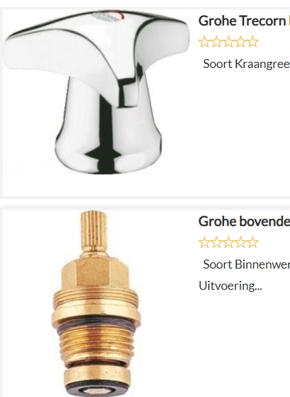

Meestal kun je een plastic dopje op de knoppen verwijderen en de schroef daaronder losdraaien.
Als het goed is dan kun je daarna de knop er af trekken.
De plastic dopjes zijn rood (links) en blauw (rechts).
Middelste bussen los draaien dan gaan de koppen mee, maar deze zijn bij jou behoorlijk verkalkt, en daarom moeilijk los te halen, dan even er aftrekken.
Spuit eerst wat wd40 onder de kruk van de kraan, gebruik een bahco anders kun je de koppen weggooien.
