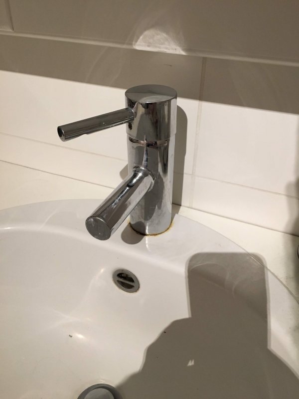

Hoi,
Ik heb een lekkende kraan in de badkamer (merk grohe (type onbekend) maar vind niet meteen waarom deze lekt.
Ik het de hendel er reeds afgehaald en het binnenwerk verwijderd, ontkalkt, terug geplaatst, de rubbertjes nagekeken maar toch komt er opeens water langs de hendel wanneer het warm water open staat (de toevoer niet de kraan zelf).
Aangezien we 2 identieke kranen hebben in de badkamer had ik al eens het binnenwerk getransplanteerd van de ene naar de andere maar de kraan blijft lekken (even lekte de andere dan zelfs..) dus ik denk niet de het binnenwerk zelf stuk is)
Ik dacht dat het misschien aan de rubbertjes zou liggen onder het binnenwerk dus heb die eens zeer precies er in gezet en het was een aantal uren goed en plots was er weer water op het binnenwerk te zien.
Maar dus enkel wanneer ik de warm water toevoer openzet..
Iemand nog een idee of haal ik best de hele kraan er eens af?
(binnenwerk weggehaald)
hier zie je wat water op het binnenwerk, het ligt dus echt op de moer en loopt er dan natuurlijk over.

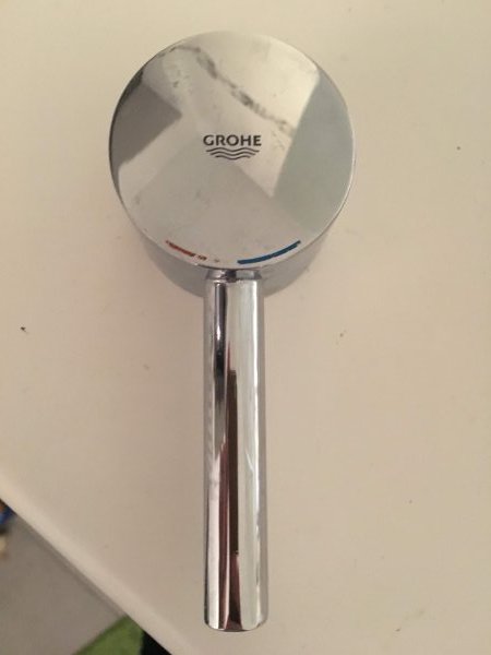

Als je de complete kraan laat zien is wel vaak te achterhalen welke kraan het is.

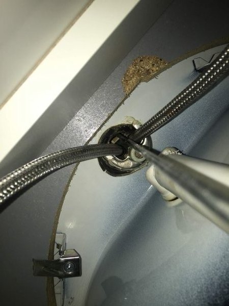

De onderkant toont me maar 1 bout/vijs als ik het goed zie:

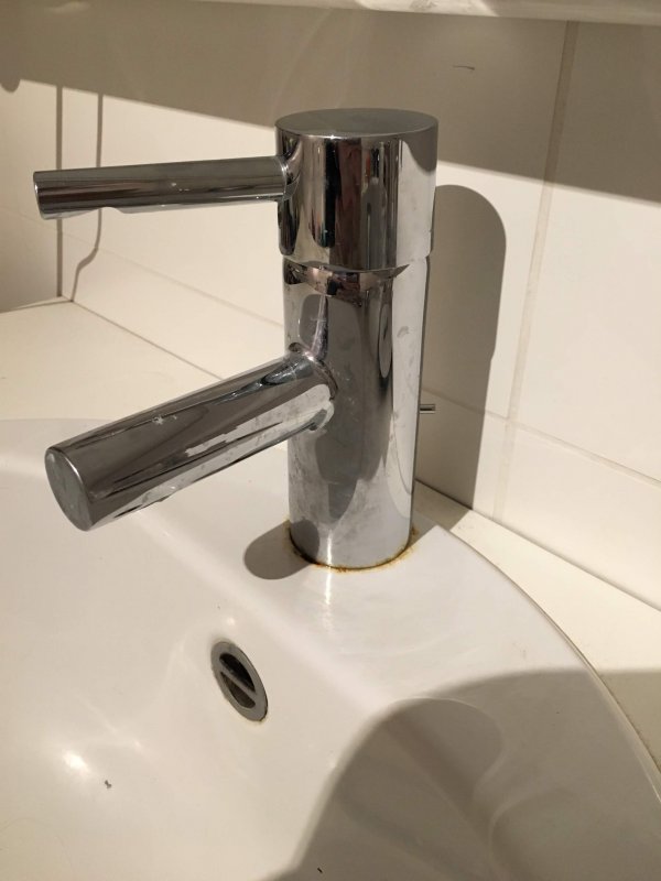

Hieronder enkele foto's van de kraan zelf:
Een idee waar ik die rubbertjes kan vinden? Lijken me zeer specifiek.
Is een vaste uitloop.
Op de hendel staat toch Grohe..
De cartouche zit er inderdaad wel niet in met 2 bouten maar met 1 moer bovenaan en onderaan heb je 3 rubbertjes.
