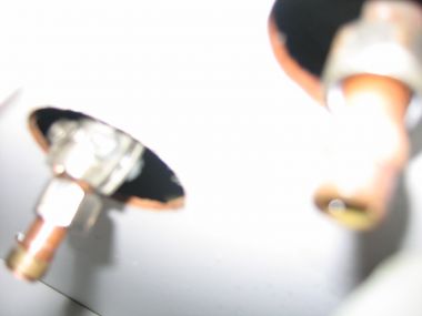

Ik ben bezig een wastafelkraan aan te sluiten maar ik krijg het maar niet waterdicht.
Ik heb de bijgeleverde flexibele aansluitslangen met behulp van knelfittingen aan de koperen waterleidingen gemonteerd , maar de knelfitting blijft lekken ( ik kan hem ook niet meer verder aandraaien )
Kan ik hier ook teflon tape gebruiken om het waterdicht te krijgen ? ik dacht dat dat niet nodig was bij knelkoppelingen

Ik heb bij 1 leiding de oude knelring weg gezaagd(was beschadigd) en er een nieuwe op geschoven , maar deze lekt ook
Utreg
Dan is je slang aansluiting beschadigd(ovaal,of watever) ,probeer dan een teflon tape om de ring wat Ron ook al aangaf.

Bedoelen jullie teflon draaien op de het draadeinde van de flexibele aansluitslang ? of teflon over de knelring wikkelen en dan de wartel weer aandraaien ?
Ik heb nu tellfon over het draadeinde van de flex.slang gedraaid .... het probleem is nu iets minder ... alleen de warmwater aansluiting lekt nu nog. :D
Die blijft dus lekken want u hebt gegarandeerd de leiding ook iets beschadigd, een stukje er af zagen en een nieuwe knelring gebruiken.
Wolk

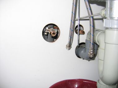

Dat zou me niet mooi uitkomen , bij de linkse heb ik nog wel ruimte om te zagen maar bij de rechtse niet . Overigens de slangen zijn nieuw , die zullen toch niet beschadigd kunnen zijn ? .
Met de zaag is de leiding beschadigd, er hoeft niet meer af dan het beschadigde stukje.
U kunt het nog proberen door een een beetje tape om de knelring te draaien en dan de verbinding aan te draaien, meestal werkt dit niet maar proberen kan altijd.
Frank
Wat je ook kan doen is morgen even een pijpensnijder kopen.
Dat werkt in zo'n kastje wat makkelijker dan een zaagje.
Je hebt ze ook een een kleine uitvoering voor in kleine ruimtes.
Met een pijpensnijder voorkom je dat je de pijp beschadigd als de zaag tijdens het zagen er even uit schiet. Bovendien maak je er een mooie rechte snede mee. Is ook beter voor de afdichting.

Indien je te weinig ruimte hebt kan je ook nog een stukje uit de achterwand van het kastje zagen en er dan later eventueel een plaatje over heen zetten.
Conradus
Soldeer er toch een stukje pijp op, heb je weer wat bewegingsvrijheid. Dit blijft anders een beetje aanmodderen aan een te kort pijpje.
Fiesiekus
Ja, dat geeft meer armslag. Maar er zal toch een knelkoppeling op moeten komen. Spuit dan de schroefdraden even in met kruipolie, dan trekt ie net iets verder & makkelijker vast zonder vreten.
Conradus
Het gaat denk ik voornamelijk om de verbinding ring met pijp. Daar moet nogal wat extra druk op komen wil je die dicht krijgen. Met een te forse beschadiging van de pijp zal dat niet gemakkelijk worden. Ik zou er een stukje aansolderen, kun je d'r later ook nog eens bij.
Solderen kost een heel stuk achterwand, daar moet een heel stuk uit i.v.m. brandgevaar.

Heb toch nog een laatste poging gewaagd met de huidige knelfitting. Een paar slagen teflon over knelring en hennep met fitterskit voor de flexibele slang. De rechtse aansluiting blijft tot nu toe droog, de linker vertoont na een paar uur een ietsepietsie vocht , heb hem nog een slag verder aangedraaid ... kijken wat ie nu doet . Maar de rechter aanluiting waar ik geen ruimte meer heb voor een nieuwe knelkoppeling blijft tot nu toe droog :D
Margjedelugt
  • #20
Als het een oud huis is kan het ook zijn dat de diameter van de koperen buis 14 mm is i.p.v 15 mm.
