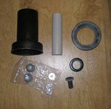

Heren,
Allereerst wil ik jullie ontzettend bedanken voor jullie advies en tijd. Jullie hebben vanaf begin afaan mijn probleem serieus genomen en helpen mij echt ontzettend. Ik wist niet dat er zo'n goed klusforum was. Wist ik het maar toen in de zomer mijn keuken verbouwde :P .
Heb de pot er weer afgehaald en de truk met de papierprop geprobeerd. De prop was niet nat geworden slechts een beetje vochtig aan de kant waar hij het verst in de spoelwateraansluiting zit.
Enfin, dat pijpje 12.2 en ring 12.1 weet ik niet of die erop zit. Het pijpje van de spoelwateraansluiting komt uit de muur en die zit goed vast. Ik durf er niet al te hard aan te trekken. Kan ik er gewoon hard aan trekken en het pijpje eruit halen ?
Ik heb bij een sanitair specialist een verlengsetje gekocht die identiek is aan die van mij.
Ik zal hieronder een foto plaatsen van het setje :
Overigens zijn de ringen en buizen exact hetzelfde als die in mijn reservoir zitten.
Ik weet alleen niet wat het pijpje met rubber rechtsonder is....
Ik heb van de aansluiting in de muur een foto gemaakt.
  • #57
Dit pijpje schuif je over de draadeinden, dan de grote roset en dan de moer. En daarna gaan de afdek kapjes die nog in het zakje zitten er op die klemt dan vast aan het zwarte pijpje zoals jij dat noemt.
Maar er moeten er wel twee bijzitten als het goed is.

Zondermeer verhelderend die foto's. Zo te zien is er niets qua constuctie verkeerd aangelegd, afgebroken of scheef, alles ziet eruit zoals het eruit hoort te zien, details daargelaten. Ik zie een inkeping aan de onderkant van de mat; daardoor loopt waarschijnlijk het water eruit; er is geen "opslag" achter de pot mogelijk.
Dat ene ? onderdeel is waarschijnlijk om over de bouten ergens te plaatsen en heeft u nu niet nodig.
Prop wordt niet echt drijfnat dus reservoir lijkt oke.
Nog een foto van achterzijde pot? Ten slotte kan ik adviseren de nieuwe onderdelen in plaats van de bestaande te plaatsen na rondom een flinke klodder vaseline aangebracht te hebben, en pot weer ophangen.
Het enige wat ik nog kan bedenken is dat er langs de buitenzijde van het spoelpijpje water langsglijdt en onder de pot druipt. Dan is het een probleem bij het reservoir.
Wat denk jij, Frank :wink:
