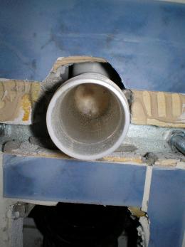

Ik sluit me aan bij wat Fiesiekus en Jan zeggen, de nieuwe spullen monteren met een klodder vaseline. En controleren of de uitstroompijp vrij is van de wand. Die zwarte rubber ring die over de pijp moet is cruciaal, die moet onbeschadigd zijn en goed tegen de stootrand aanzitten.

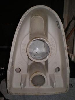

Nog een foto van achterzijde pot?
U vraagt wij schieten ....

Die bruine plekjes op de rand zijn misschien toch van de lekkage bij de spoelaansluiting. In mijn toilet zit dat met een labyrint-membraan (of zoiets, kweenie hoe de exacte term is) tussen porcelein en pijp. Hoe is specifiek de uitvoering van het rubber tussen spoelpijp en toilet in uw geval?
Verder....liever vaseline dan wasmiddel; dat laatste lost zeker op in water.
Zo op de foto te zien heeft de zwarte rubber ring die over het pijpje moet een afgeschuinde binnenzijde. Is de andere zijde ook zo of is die vlak?
Ik kan zo niet beoordelen hoe die er op moet, maar als er verschil in zit kan hij er ook maar op een goede manier op. Dat lijkt me ook nog een punt van aandacht.
De spoelpijp vrij maken zodat die nergens meer contact met de wand heeften mooi laten zitten, alleen het rubber vervangen is voldoende.
Bij de afvoer de zwarte pijp tot hij niet verder kan op de toiletpot drukken en opmeten hoever de pijp in de andere pijp in het frame moet steken.
Er is wel wat speling maar langer afzagen dan nodig is, liever 2 tot 3 mm korter, laat u de pijp te lang dan komt er spanning op de pijp in het frame.
Zaag de zwarte pijp af met een fijngetande houtzaag, hier kunt het beste haaks mee zagen, de bramen goed weghalen.
De zwarte ring kan maar op 1 manier geplaatst worden anders krijg je de pijp er niet in, zo te zien op de foto ligt de ring met de "potkant" naar beneden.

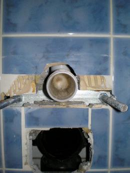

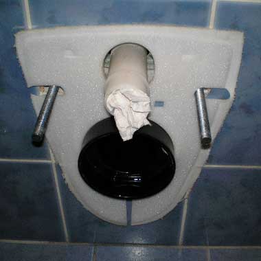

Allereerst foto's van de situatie nadat ik de mat heb verwijderd :
Zoals jullie kunnen zien heeft de spoelwaterpijp al genoeg speling.

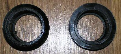

Nu een foto van de set die ik vandaag aangeschaft heb (ringen en buizen) :

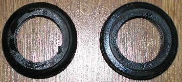

Ik heb van de waterspoelringen foto's gemaakt. Links de oude en rechts de nieuwe.
Zoals jullie kunnen zien hebben de ringen een opstaande rand. Deze moet toch tegen de voorkant van de spoelwaterbuis en met die voorkant de pot in ?

Het materiaal is allemaal compleet en in orde. Als het spoelwater pijpje ver genoeg uitseekt zou ik dat (nog) niet vervangen.
Die ring voor het riool : zoals u hem heeft gefotografeerd: die zijde moet denk over het porcelein schuiven, dus de onderkant (foto) in de zwarte rioolmof schuiven.
Rioolbuis op de pot met ring, lat tegen de achterkant van de pot, lijn trekken op de buis, meten van de aansluitring tot de lijn = lengte1.
Buis in de muur, latje tegen de muur, lijn trekken op de buis en meten van kant die de muur in gaat tot aan lijn= lengte2.
Totale lengte buis = lengte1+lengte2-2mm ?

Het sitje zit erop...... Ik hoefde niets af te zagen. Paste precies in de set. Pot hangt netjes en waterpas. Zo nu een schietgebedje dat het euvel verholpen mag zijn.
Denk dat de installateur alles dusdanig heeft afgesteld dat de eindstukken niet afgezaagd hoeven worden.

Vast = vast. Ik kan wel zeggen: niet zo heel vast, maar dat is een dooddoener. Op de foto van de mat zag ik dat de potrand een behoorlijke afdruk heeft achtergelaten. Hij heeft dus erg vast gezeten.
