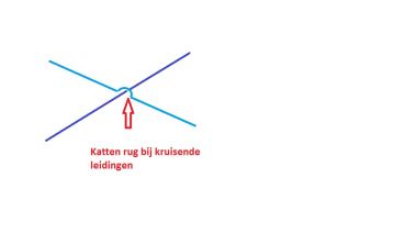

Mijn ervaring is dat er vaak lekkages zijn op punten waar leidingen elkaar kruizen dmv een zogenaamde katterug. De lekkage zit dan vaak onzichtbaar aan de onderzijde van de katterug. Dit ingeval van koper leidingen.
@Xr8: Hoe ziet zo'n katterug eruit?

Als je deze plat gooit heb je een katterug ), gewoon een bocht twee keer terug gehaald om over de leiding te gaan.
Kattenrug, bij kruisende waterleidingen.
