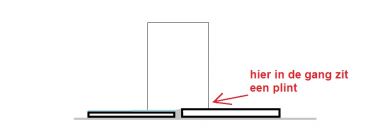

Dat plekje is niet het laagste punt, er zit ook een afvoerputje, die door de tegelzetter/legger keurig als laagste punt is gerealiseerd.
Het idee van verdampen is correct, maar het is frappant dat het waterplasje pal tegen de rand bij de deur ligt, daar is een gekitte voeg, waar de ruimte overgaat in de gang, die met graniettegels is gelegd. De gang ligt een paar mm hoger!
Er zijn géén kringen of verkleuringen te vinden, behalve de voegen onder het plasje.
