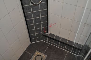

Ik had in mijn nieuwe badkamer een soortgelijk probleem. Ik had wel de juiste tegellijm en voeg gebruikt maar het blijkt dat de voeg niet goed hechtte op het kunststof hoekprofiel. Uiteindelijk liep het water dus via het hoekprofiel weg. Oplossing was de voeg tussen hoekprofiel en tegels uitslijpen en in plaats daarvan netjes afkitten. Een heel secuur werkje dus want het ging om millimeters (dremelwerk). Probleem was hierdoor opgelost (maar heb er wel heeeeel lang naar moeten zoeken.....)

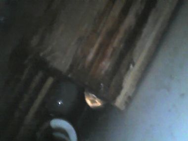

Hier ben ik weer.
Allereersy sorry voor mijn late reactie, maar had nachtdienst en verjaardagen en trouwerijen...
Maar toch heb ik niet stil gezeten en ben met al jullie tips aan het werk gegaan.
En ja hoor het probleem is gevonden. Nu nog ff oplossen...
Samen met al jullie tips en een beetje van mijzelf, kwam ik er achter.
Het zit in de kitrand in de opstaande koof. zie foto.
Ik heb namelijk van de week een endoscoop aangeschaft voor een paar tientje en ja dan kun je mooi in de koof kijken. eerst op de grond gestraald met de douchekop en toen de koof. Binnen drie tellen hingen er druppels. En dat druppelde in een rap tempo door. Zie foto 2.
Dus komende week ga ik dit probleem oplossen.

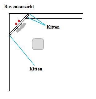

Ik dacht eraan om het zwarte profiel te verwijderen. kitten, en dan het profiel opnieuw te plaatsen.
Of iemand van jullie moet nog een beter idee hebben? De oplossing is foto 3.

In het natte gedeelte van een douche moet je eigenlijk geen profielen (van wat voor soort materiaal dan ook )gebruiken je zit altijd met hechting van verschillende materialen
maar ook geen hout gebruiken puur steen producten en dan ook het liefst allemaal van de zelfde soort
dus gewoon goed tegelen en hoeken goed afkitten
  • #25
Inderdaad geen hout gebruiken.
Beter is het om de hoek en de koof van wedi of blauwplaat te maken.
Of een ander gelijkwaardig produkt.
Dit is gemakkelijk te verwerken.
Bij de schuine hoek tegen de wand ook geen tegel profielen gebruiken.
Bij de koof kun je eventueel wel een tegel profiel gebruiken.
Maar dan moet je wel ook de voeg tussen profiel en tegel afkitten, en niet invoegen.

Van de week ga ik bezig denk ik met slopen/demonteren en opnieuw opbouwen.
Ik ga het met gasbetonblokken doen en alles netjes afkitten daar waar nodig en zo min mogelijk profielwerk gebruiken.
Goed plan?
  • #28
Is een goed plan.
Zorg ook dat het liggende gedeelte van de koof die op de grond zit, wat afloopt naar de douche.
Zo blijft daar tenminste geen water op staan.

Een drie weken terug heb ik de heleboel afgebroken en opnieuw opgebouwd. Met gasbetonblokken, aflopend op de horizontale gedeelte, zo min mogelijk profielen gebruikt.
Maar goed, alles gedaan en het is gelukt. De boel is dicht en droog. Dus case closed haha.
