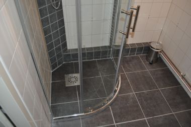

De douchecabine is op de tegels geplaatst en goed afgekit. (binnen en buiten) En er zit geen douchebak.
Ik heb over de bestaande tegels heen getegeld.

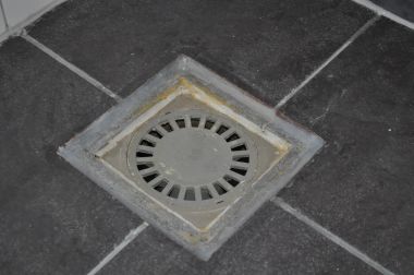

Vanmiddag heb ik de deksel van het doucheputje eruit gehaald en daar opnieuw gekit. Was niet tevreden over deze kitlaag en denk dat het daar onder door lekt. Onder de tegels door.

Want als je je kit werk niet vertrouwde bij je put dus dat betekend dat je oude put hebt laten zitten.

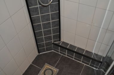

Zie hieronder de foto's:
De oude put heb ik dus inderdaad laten zitten en er alleen een rvs deksel op geplaatst.
(i.v.m. net opnieuw gekit vanmiddag niet op de foto.)
Achter de rozetten is het afgekit.
De kraan heb ik met hennep en bijbehorende pasta geplaatst.
Het is inderdaad alleen bij het douchen.
Vaag of niet?

dat hoekje is die gevoegd of gekit? moeilijk te zien op de foto.

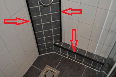

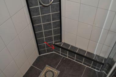

Kan je aangeven waar het in de koof lekt?

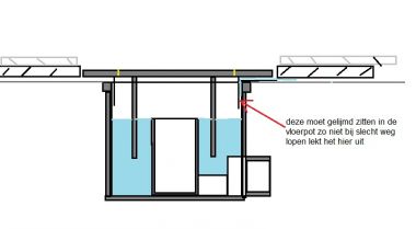

Ook heb je bij deze oude type putten dat bovenste vierkant rand niet/ niet goed gelijmd is in de put.
En dat bij gebruik het water stijgt en onder de tegels komt.

@Boudewijn: Dat hoekje is ook gekit.
@Peter: De profielen zijn afgekit. (zijn overigens hoekprofielen die met montage kit zijn vastgezet en daarna sanitairkit transpant net op de tegel en het profiel. Onder de tegel zit kimband.

Maar bij de put is niks aan de hand bij het sproeien. Bij de vloer wel en had de voegen afgeplakt met ducktape.

Plaats eens een foto van die plek waar de lekkage zit en waar je opening hebt zitten in die koof.
kan je ook een foto maken hoe het bij de kraan en hoe dat gekit is en douche stang zit zodat we een beter indruk krijgen in het geheel.
