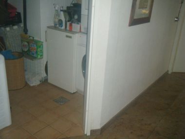

Sinds een paar maanden zag ik in deze natte cel wat water staan ongeveer een paar mm.
Aangezien in die natte cel een afvoerputje is, maak je je niet zo snel ongerust.
Toch na enige tijd de monteur laten komen van de wasmachine en dit bezoek resulteerde dat het niet de wasmachine was.
Het water stond ongeveer bij de sponning van de deur en wellicht van boven?
Ook dat is inmiddels uitgesloten.
Nu rest eigenlijk alleen nog de vloer.
Aangezien het water er soms een week niet en dan weer een dag staat...in de ochtend, lijkt het erop gezien de tekeningen dat het heel misschien van onze afwasmachine komt die een locatie verder staat.
Vloerverwarming zou bijna uitgesloten zijn omdat het maar af en toe is.
Het is schoon leidingwater. Geen regenwater of sneeuwwater.

Op dit moment ligt er weer geen water. Zodra het zover is zal ik proberen wat inzicht te geven via foto´s. Het plasje water ligt naast de deursponning en loopt niet eens naar het putje wat in het midden van de ruimte zit.
Er zitten toch geen leidingen achter een deursponning?
Mijn afwasmachine staat in de keuken die daar wel naast ligt maar ik hoor altijd via het "gootsteenkastje" het water weglopen.
Maar waar die leidingen heen lopen weet ik niet, maar ik sluit mijn eigen afwasmachine niet uit.

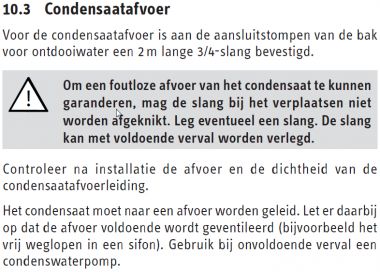

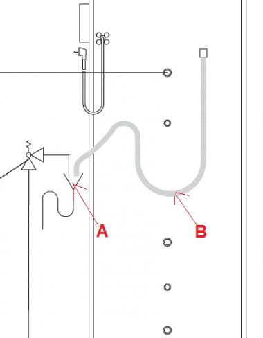

controleer als slang B niet geknikt zit en dat A niet verstopt zit

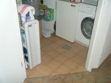

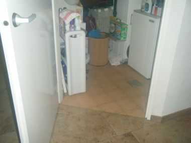

Het plasje water staat dus rechts voor om de sponning die je rechts ziet.
Ik zal proberen ook een foto te maken als er water staat.
De Stiebel Eltron is LWA 252,

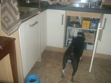

De foto waar onze hond mee helpt zoeken is het gootsteenkastje, links de afwasmachine en rechts een foto van de wand in de gang dus helemaal vooraan aan de binnenkant van de cel dus niet van de gang staat water.

Ja het waterplasje staat rechtsvoor om het hoekje, tot nu toe is de laatste plas zaterdagmorgen geweest en nu al die tijd niet.

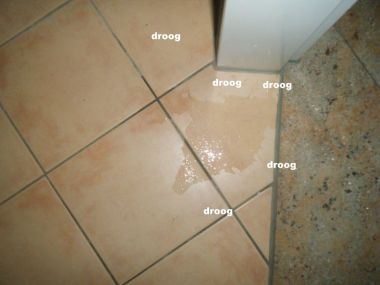

Ik probeer de foto met de natte plek die er vanochtend lag te upoaden, en dat lukt wel, maar hij wil niet naar het forum toe. Even proberen nog.
Ik denk dat jullie het wel goed kunnen zien. Je zou zeggen dat het onder de vloer van de gang vandaan komt.
Er loopt vloerverwarming dus dan zou dat stuk wat droog is opgedroogd kunnen zijn, maar die indruk heb ik niet. Want als er een grotere plas staat is het voor de apparaten zowel vriezer als de anderen altijd droog.

Toen het nat was dat is in de nacht gebeurd, wat had er vannacht gedraaid.
eerdere dingen wat ik vroeg is dat gecontroleerd of daar ook iets nat was.
het kan ook achter de machine lek zijn en onder de tegels door komen.
Kan het snachts ook niet uit de put komen plak die evt eens goed af.
anders zou ik het ook niet meer weten.
Het putje ligt wat dieper en daar lag iets overheen en er heeft niets gedraaid, de afgelopen 6 dagen was het droog en toen heeft overdag van alles gedraaid.
Onder ons huis is de parkeergarage, maar daarzit een dikke vloer tussen.
Zit hier bij het rondje een kring en hoe zit het bij kozijn hoger op aan het plafond.
Henk, ik was even weg en vanochtend kwam ik thuis en toen stond er op dezelfde plek een laagje water.
Het plafond is droog en het kozijn ( dus die metalen sponning) ook droog.
Is allemaal maar spooky zo hoor.
Maar om even terug te komen op de hond.
Staat de drinkensbak van de hond daar ook in de buurt?
Wij hebben namelijk ook ooit zoiets meegemaakt.
Onze oude lobbes, ging als hij gedronken had, altijd even een stuk van de drinkesbak staan, om weer even op adem te komen.
Het water drupte dan uit zijn bek op de vloer.
Ook voor ons was het in het begin een raadsel waar dat water vandaan kwam.
Ook omdat het steeds op de zelfde plek was, zo een paar meter van de drinkesbak van de hond.
Totdat ik het een keertje zag, dat het de schuld van die joekel was.
Wat een prachtig verhaal. Nee hoor de natte cel is een aparte ruimte naast de keuken in de gang en niet in de keuken waar de drinkbak staat.
