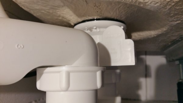

Ik heb last van lekkage afvoer ligbad. Heb deze nieuw geplaatst en bij het douchen blijft alles gortdroog, maar met leeg laten lopen van vol bad blijft het onder het bad bij afsluitring druppelen. Van alles geprobeerd ring iets verplaatst, licht oppervlakte geschuurd (polyester) zodat rubber ring beter zou aansluiten, maar niets hielp. Wie weet wat het kan zijn en weet de oplossing? ?
Het lijkt dat de aansluiting met het rubber er iets scheef op zit.
Monteer bijwijze van proef die rubbering is aan de bovenzijde van het bad. Daarmee zou je kunnen vaststellen dat de onderzijde niet glad genoeg is om af te dichten.
