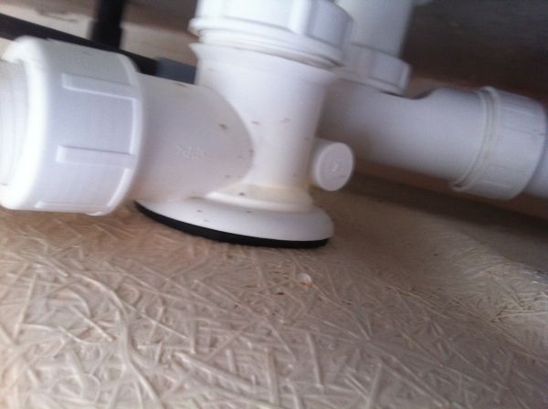

Vandaag heb ik mijn bad (Sanindusa Aves) met afvoer (Viega) geïnstalleerd. Leuk klusje alleen met onbevredigend resultaat.
De afvoer lekt ondanks stevig aandraaien van de afvoerput uit de polyester vezel tot ongeveer een centimeter van de rubberring af. Het lijkt erop dat de gelcoat bij het uitzagen van de afvoeropening niet sluitend is gemaakt. Wie kent dit probleem of heeft hier een oplossing voor? Het is een nieuw bad dus ik hoop eigenlijk dat ik iets over het hoofd heb gezien.

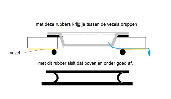

Henk253
Hoe je die rubber ring geplaatst hebt.
Jtvanduijn
Heb een rubberring (plat en dun) aan de binnenkant bad tussen stale putje en badkuip geplaatst en een dikkere met halfronde opstaand randje tussen de afvoer en het bad. Alles zoals op de bijgeleverde beknopte handleiding
Jtvanduijn
De ring aan de buitenkant heb ik direct op het polyester geplaatst zonder kit oid

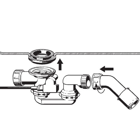

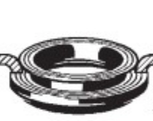

Henk253
Als je een bad overloop met sifon hebt geplaatst daar hoort onder in een profielafsluitring komen.
deze is uit 1 stuk
boven in komt een rubberring vlak en een met ronding bij de overloop
Jtvanduijn
Jtvanduijn
Excuus de foto is op zijn kop, onhandig met een mobiel geüpload. Als je goed kijkt zie je de druppels uit de vezel komen
Henk253
Dat zie ik dat het tussen de vezels door komt.
Maar had je het ook zo aangesloten zoals ik je liet zien, want dan wil het niet door de vezels heen komen.
Jtvanduijn
De bijgeleverde ring lijkt op jou tekening anders. De rubber ring in het bad is ca 1mm dik en geheel vlak. Lijkt bij jou anders
Henk253
Je hebt ook een rubber voor je overloop vermoedelijk heb je ze omgewisseld.
welke type viega bad afvoer heb je dan.
tekening van me is ongeveer het model.
zo is ie in het echt uit 1 stuk.
