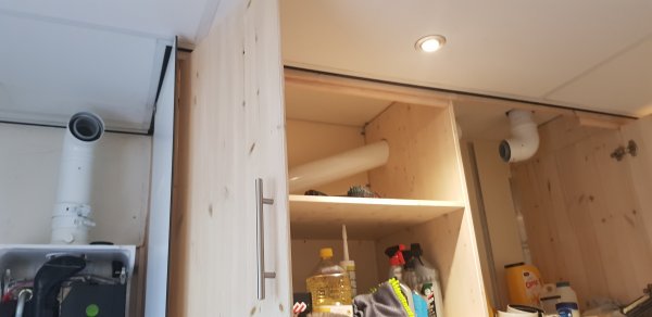

Lek in de CV ketel, ontstekings fout. Lek afvoer/toevoer ?

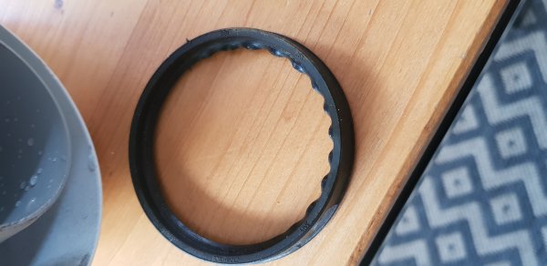

Controleer de liggende gedeelte daar is ergens een lipring stuk en bij stoken druppelt in de buitenste ring en zo gaar dat naar je ketel daar lekt ie ook uit buitenste rand.

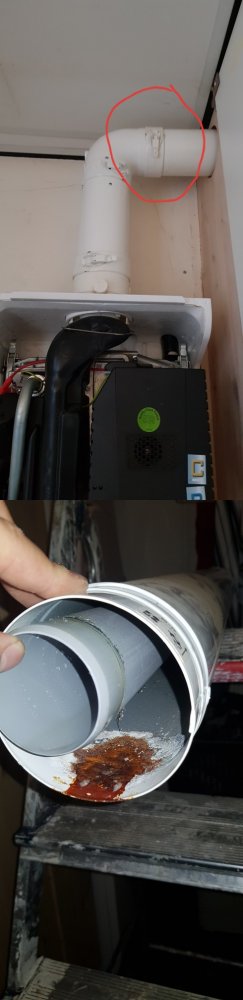

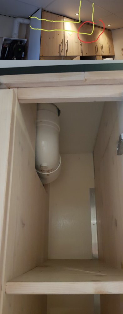

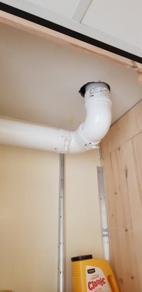

De onderste afbeelding is hoe de buis loopt door het dak heen. Gele lijn is de buis.

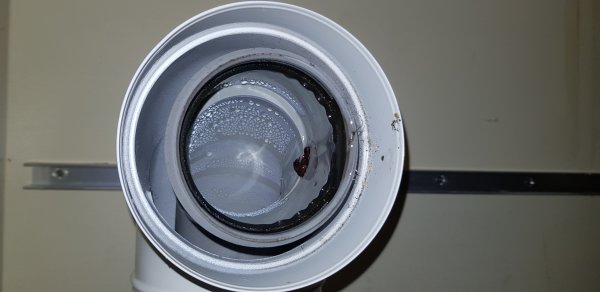

Rode cirkel zie ik opgedroogde druppels. Zoals eerder vermeld loopt de buis af richting de CV. Kan ik concluderen dat er een versleten lipring in de bocht zit, of daarboven bij het uitlaatstuk op het dat ? Dan haal ik namelijk eerst alleen die buizen los.
Hebben jullie tips hoe ik dit het beste kan aanpakken ? Waar moet ik om denken ?
Mijn plan van aanpak:
CV uitzetten, bochtbuis loshalen schoonmaken en eventueel lipringen vervangen en weer inelkaar zetten. Het lijkt simpel, wil alleen niet dat er een gevaarlijke situatie ontstaat.
Die 2 bochten kort op elkander daar en er net voor wat je rood had.
Als ze een buis afzagen moeten ze schuinkantje aan vijlen gebeurd dat niet goed scheurt de ring.
evt iets van vaseline op ring smeren.

toen je hem er uit pakte zag het of water van boven kwam?
Heb je alle liggende aansluitingen gecontroleerd?

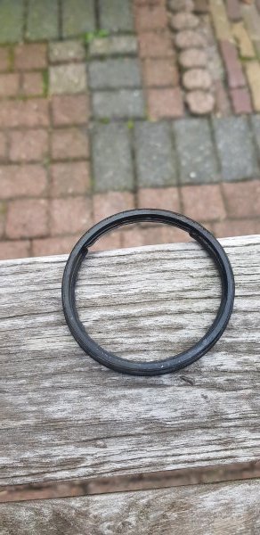

Er lag water in de bocht die ik eruit heb gehaald. De lipring van de bocht ziet er goed uit. De versleten lipring lag het laagste dus daar bleef dan ook water op liggen. Andere delen zal ik ook even uit elkaar halen en evtueel de ringen vervangen. Ga nu eerst even langs de lokale bouwmarkten of ze deze ringen hebben liggen

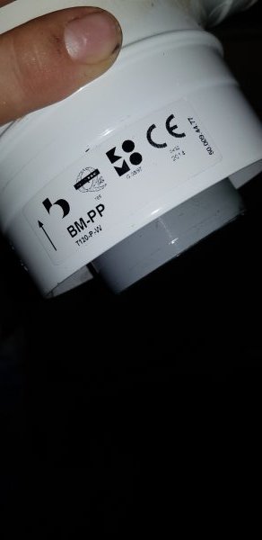

Plaats ook een kunstof dakdoorvoer je hebt nu 2 soorten materiaal door elkaar want de dakdoorvoer lijkt me van aluminium te zijn en dit is niet toegestaan zie hiervoor de rogafa
@Marcn88 nu dat je het zegt ik twijfelde ook maar ik ben al jaren uit me vak weg dus twijfelde eigenlijk dacht de kenners zullen wel wat zeggen.
Toen ik gisteren zocht op BM-PP T120-P-W kwam ik op een andere pijp uit met kunststof en deze doorvoer had aluminium vond wel wat vreemd.
Kwam op dit uit klik hier

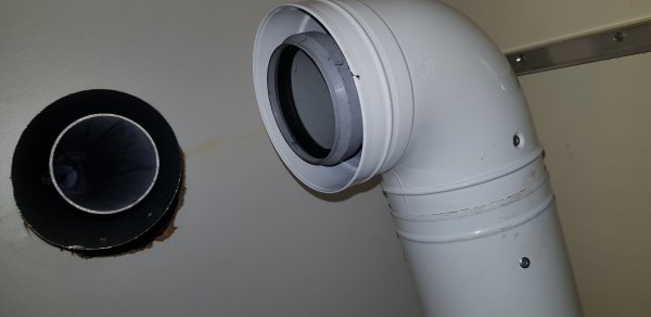

Ook zie je in de buitenste ring in onderste gedeelte een condens afvoer met sifon.
ik leesde nog even door maar hun gaven dit aan:
Een doorvoer met metalen rookgaspijp is
toegestaan

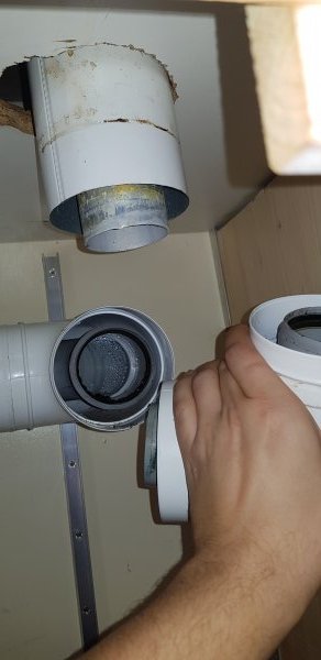

Heb er een nieuwe bocht op gezet. Ben benieuwd of hij nu lekdicht is. De alu pijp kan ik nu niet vervangen, klusje voor later. Wel zag ik dat de alu pijp niet voldoende afgebraamd was, dus heb hem schuin afgevijld.
De condens afvoer waar jij het over hebt, kan ik die gewoon doorboren eventueel en een slang naar de afvoer brengen ?
Hij lekte nog steeds nadat ik de bocht had vervangen. Dus alles maar los gehaald. Blijkt dat er meerdere ringen versleten zijn
Ook versleten
Een extra condensvoorziening is normaliter in deze situatie niet nodig.
Een extra condensvoorziening is bedoeld bij lange rookgasafvoer systemen om het condenswater op te vangen zodat dit water niet terugstroomt naar het CV Toestel, vooral om condenswater aluminium en RVS aantast en er veel condensbakken van dit materiaal vervaardigd zijn.
(Langere rookgasafvoer hoe meer condensatie.)
Normaliter mag er geen materiaal door elkaar gebruikt worden, alleen je kan het niet altijd 100% voorkomen. Durf het niet 100% zeker te zeggen maar volgens mij zijn dakdoorvoeren en CLV systemen uitgesloten en mag dit wel aangesloten worden op safe-pp (CLV systeem moet wel na 14-15 jaar opnieuw geïnspecteerd worden, concentrisch. Want Parallel inpandig is per definitie afkeur.)
Wat mij vooral opvalt is dat ik nergens een beugel zie, advies te beugelen en concentrisch pijp op juiste afschot plaatsen 5cm/1meter voor een goede condenswaterafvoering. (Geen idee of de klemmen een goedgekeurde alternatief is voor beugelen.)
Het voordeel van concentrisch is dat bij verkeerd installeren je dit soort lekkages krijgt, concentrisch blijft in het algemeen veilig omdat de binnenpijp rookgasafvoer is en de buitenpijp luchttoevoer.
Bij lekkage zal er recirculatie ontstaan en ontsteekstoringen als gevolg. De kans dat de lekkage in de ruimte komt is hierdoor vele malen kleiner. Ik geef wel per definitie aan kleiner omdat je er nooit vanuit moet gaan dat alles 100% veilig is.

Zo te zien heb ik het kunnen oplossen. De ketel is alweer een aantal uren volop aan het draaien en nog geen druppeltje gezien. Ik heb alle buizen los gehaald en nieuwe ringen in geplaatst. Heb wel 10 zaken gebeld maar niemand had de ringen die ik nodig was. Een bedrijf in groningen was zo vriendelijk mij ringen te verkopen die hij uit nieuwe burgerhout buizen had gehaald en zelf zou hij dan nieuwe bestellen. Tzt komt een monteur de cv ketel weer een check geven en eventueel achterliggend vocht weg te halen. Tevens heb ik de buis op 5cm per meter laten aflopen.
