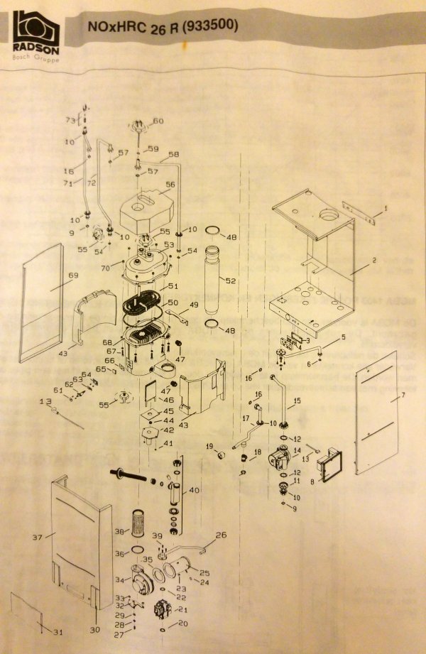

Mijn geiser lekt koolmonoxide (CO) volgens de inspecteur. Tijdens verbranding maximaal 2000 PPM, wat dat ook mag zijn.
De CO lekkage is wel kortstondig omdat hij in de kast lekt naast de ingang voor verse lucht waar de CO direct weer aangezogen wordt. Ik heb de plek omcirkeld in het schema hieronder. Het gaat om een Radson Nox HRC 26 R.
Mijn vraag is, is dit te repareren? Kan ik dit oplossen door een onderdeel te vervangen? Ik heb er al wel een CO alarm bij gezet.

Graag zou ik van marktplaats een onderdeel willen halen in plaats van een nieuwe CV-ketel te laten installeren. Zou iemand me kunnen helpen met het kiezen van het juiste onderdeel? Hieronder staan wel heel veel onderdelen om uit kiezen! (sorry)
Het is jammer dat de monteur de ketel niet direct buiten bedrijf heeft gesteld. CO lekkages zijn niet om aan te klussen, en al helemaal niet zonder meetapparatuur. Want hoe weet u of het geklus geholpen heeft?

Ik zou in zo'n oud toestel absoluut niet meer investeren, en dus kiezen voor optie 2.
Denk eraan, u vergeeft het uzelf nooit weer als er slachtoffers gaan vallen. En dat is niet ondenkbaar als er 2000 PPM gemeten wordt. Ter indictatie, een goed brandende ketel geeft rond de 30 PPM CO uit de afvoerpijp. Ook zonder lekkage mag dit toestel NOOIT 2000 PPM genereren. Er is dus (naast de lekkage) iets ernstig mis met de verbranding.

Een monteur laten langskomen lijkt me niet echt een optie. De ketel is al 21 jaar oud. Het zou mooi zijn als ik zelf voor weinig het had kunnen repareren.
Ik ga op zoek naar een nieuwe ketel. Bedankt voor het advies.
