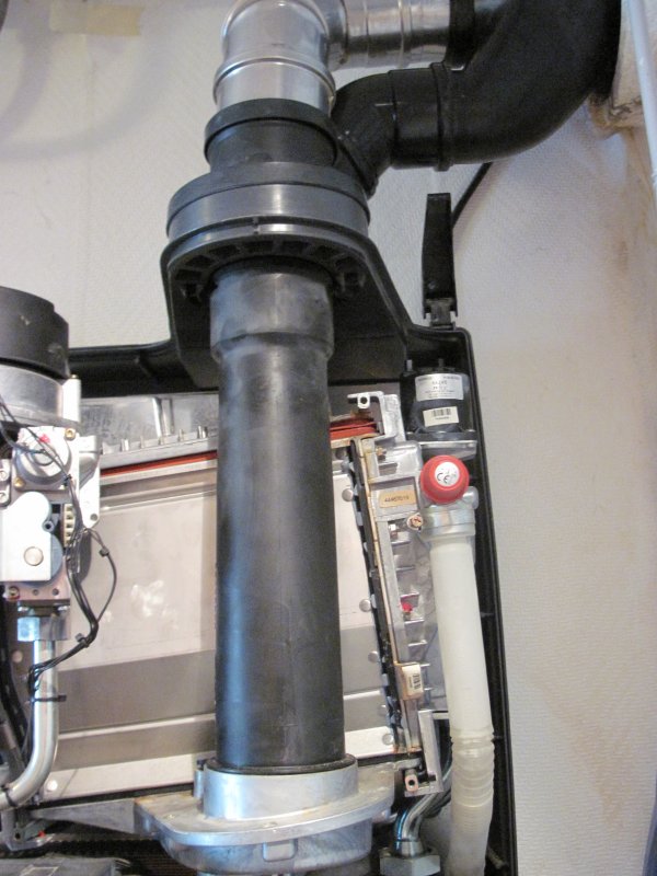

Sinds kort blijft er water staan in de flexibele slang die naar het dak loopt ik den zo 8 meter slang de slang gaat in bocht omhoog naar plat dak
Nu zegt de cv monteur dat er water in blijft staan omdat de slang lek is ...( en deze nooit zo aangebracht mocht worden)
hij wil er geen nieuwe slang in trekken
Optie is nu om de afvoer via de buitenmuur te plaatsen..
Maar ik heb nu zelf gekeken volgens mij was het rubber van de manchet lek die op de flex pijp zit.ik heb deze gerepareerd met alu tape..
Nu bleef hij paar dagen droog ,maar bij regen staat er weer water in de pijp ..
Mijn vraag is ...kan er geen lek op dak zijn ...monteur wilde niet dak op omdat geen zin heeft zit in de slang volgens hem
En hoeveel water mag er in de slang staan
Alvast bedankt voor de eventueele hulp

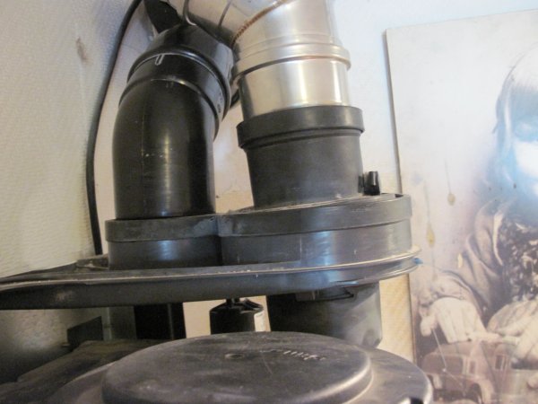

De koppeling van rvs slang op rvs overgang moet dicht zijn dmv een rubber en tape helpt niet, dat heet ook niet repareren maar aanklooien.
Omdat er condenswater in deze buis zal ontstaan word er vaak direct achter de overgang een condensafscheider geplaatst zeker bij lange lengtes.
verder moet er voor gezorgd worden dat er geen water in blijft staan.
water bij regen, dan regent het waarschijnlijk bij de buis in hoe zit de aansluiting op het dak?
of de aanleg zo mag weet ik niet zeker.
