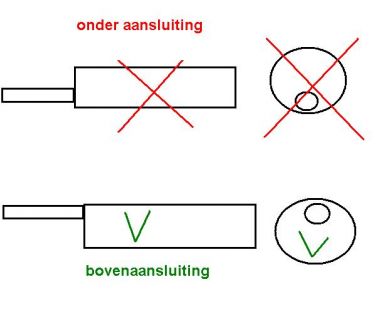

Hoe heb je de verloop 110x40 zitten onder of boven

Xr8
Als je inderdaad het verloop zo hebt als Henk aangeeft kun je ook vreemde problemen krijgen. Dit zijn dan zeker luchtproblemen.

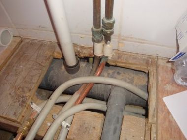

Martijn_K
witte buis links is de wastafel afvoer. rechts is de 40 mm van bad. deze heeft een halve meter terug een y vertakking voor de douche.
Henk253
Hoeveel water staat in die 110 buis.
Als je de witte afvoer uit de buis trekt en spoel dan eens het bad door, wat gebeurd er dan.
Want witte buis kan ook tever er insteken en daar door je beluchter niet deed.
Ook zit die aansluiting bad hoger dan 110 buis.
zit op die buis110 ook nog een wc

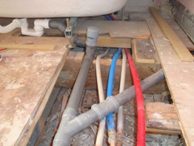

Henk253
Het is wat moeilijk te bepalen voor mij op afstand
40mm voor bad is veel te klein min.50-75mm
hoe ligt de bad afvoer ten opzichte van je douche afvoer licht douche afvoer gelijk, hoger of lager dan je bad afvoer.
Ook kan nog wezen dat je leiding tegenloopt
kan je ook nog laten zien hoe die leiding verder loopt naar bad en douche
wat voor put zit er in

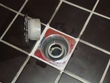

Martijn_K
dit is de doucheput.
deksel komt omhoog als het bad leeg loopt.

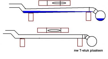

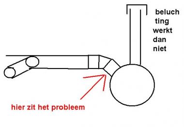

Henk253
  • #19
Je aansluiting van je 40 leiding naar 110 dat loopt veel te hoog, je laat het water bad er uit dat botst tegen een kolom water wat in je leiding zit en perst het lucht er uit dus bij het putje.
Je moet eigen lijk een beter aansluiting maken op je 110 leiding nw T-stuk en dan met 50mm naar je bad toe en evt daar vandaan naar je put toe
Volgens mij is die aansluiting van je put ook onder uit gezakt
Martijn_K
  • #20
Een nieuw t stuk is voor mij lastig. heel weinig ruimte.
Heb net voor iets meer afschot gezorgd op de 40 naar 110. Met beluchting op de wastafel wordt het al iets minder.
