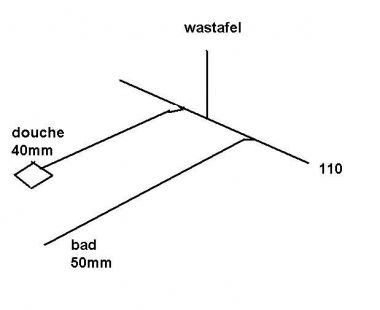

Zou een beluchting op de doucheafvoer nog meer helpen ?
  • #22
Ik denk dat als je de douche apart aansluit op die 110, dat het probleem al een heel eind verdwenen is.
Martijn_K
  • #23
Net nog even uitvoerig getest........is wel iets minder maar het water blijft niet in de doucheput staan. Deksel komt niet meer omhoog.......
Nog een gouden tip ? :)
Martijn_K
  • #24
Ha Peter,
Kan ik een splitter plaatsen op de 110 waar nu de badafvoer in gaat ?
Henk253
  • #25
Een beluchter helpt niet op de douche afvoer!
Net wat ik je al had laten zien op de tekening die leiding loopt tegen, dus als je de leiding voor wat kan laten zakken zodat deze water pas dan staat is dat probleem weer over.

Wat is een splitter voor een afvoer
Martijn_K
  • #27
Bedoel je met voor aan de kant van het bad of bij de wastafel ?
Henk253
  • #28
Martijn_K
  • #29
Goede tekening. nog tips voor het plaatsen van de t stukken op plaatsen waar je moeilijk bij kan komen ?

Maak daar eerst wat ruimte zodat we beter beeld hebben van je 110 leiding dan kan we ook meer vertellen hoe en wat je moet doen
Maak zelf ook een tekening met maten hoeveel ruimte je precies hebt

Als ik een aparte douche afvoer maak op de 110. Kan de badafvoer dan 40 blijven ? Hoe maak ik een extra afvoer ? Met een klemzadel ?
Martijn_K
  • #33
Het probleem is opgelost. Heb een aparte afvoer voor de douche op de 110 aangesloten. Bad loopt goed leeg en de douchesifon blijft vol !
Dank voor alle tips ! :)
