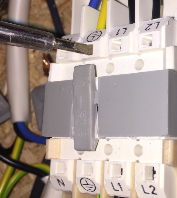

Kunnen de aders losgemaakt worden uit deze verbindingsdoos?
Dick99999

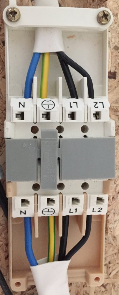

Kunnen de aders losgemaakt worden in deze verbindingsdoos die in mijn badkamerspiegelkast zitten, en hoe? Ik heb geprobeerd met een kleine schroevendraaier in een gat te drukken en aan de ader te trekken....
The headhunter
Schuin insteken dan rechtop zetten zou de draad los moeten zetten.
Dick99999
Dank je. Helaas, het lukt me niet. Ik steek een kleine schroevendraaier plat langs de witte 'glijbaan' (goed zichtbaar bij L1) er schuin in. En dan rechtop. Helaas geen beweging in de ader.
Hoe heet zo'n lasdoos, om eventueel een nieuwe te kopen?
The headhunter
Wat wil je dan, die Grijzeclip kan je los nemen en dan de verbinding uit elkaar trekken.
De lasdoos is fabrikant eigen en niet los verkrijgbaar.
XanderH
Ik denk dat je schroevendraaier nog te breed is.
In de meeste van dit soort contacten past een schroevendraaier met een bladbreedte van maximaal 2,5mm.
Fmrama
De schroevendraaier scheef , dus naar links gedraaid, erin schuiven. Het lipje moet ingedrukt worden. Dus schroevendraaier een slag draaien.
