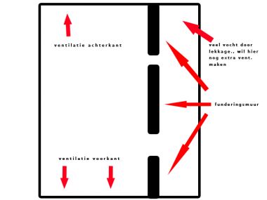

aan de straatkant heb ik 2 ventilatie roosters en aan de achterkant 1 grote.
de muren in de kruipruimte zijn allemaal steens, niet geïsoleerd.
We hebben wel een oorzaak gevonden van het vochtprobleem, waterleiding lekte op een t-koppel, en de opvangbak van de dakgoot lekte ook. allebei achterzijde huis. het water van de goot kwam daardoor tussen twee wanden in, en liep zo de kruipruimte in.
Het vochtigst was het aan de achterzijde van het huis, niet aan de straatkant, daar was het droog.
kleine schets van de kruipruimte.

Ik ben met Insomniac eens dat een broodjesvloer installeren helemaal nog niet zo'n gekke optie is. Zo hou je je kruipruimte (alhoewel klein) intact en je kan gelijk goed isoleren.

Punt is dat het gewicht van de broodjesvloer, plus afwerklagen, geheel op de bestaande fundering wordt overgebracht. De vraag is of die daarop berekend is. Denk dat zo'n nieuwe vloer meer weegt dan de bestaande houten balkenvloer.
Cyruse
Eens. In dat opzicht zou er een constructeur bij moeten halen om te kijken of de bestaande fundering dit aankan. Maar dat is sowieso geen gek idee als je van plan bent om een ettelijke kuubs zand en beton in je kruipruimte te donderen (1m hoog!).
Fiesiekus
Ook dat laatste is inderdaad niet zonder risico gezien de klei-achtige ondergrond.

Volstorten zie ik niet meer zitten;
@Cyruse: bedankt voor de link, erg handig.
Ik ga er sowieso een constructeur bijhalen als ik de vloer ga leggen. Ik wil ook een binnenmuur verwijderen, en dat wil ik eerst even overleggen.
maar voor de combinatievloer begin ik wel warm te draaien.
