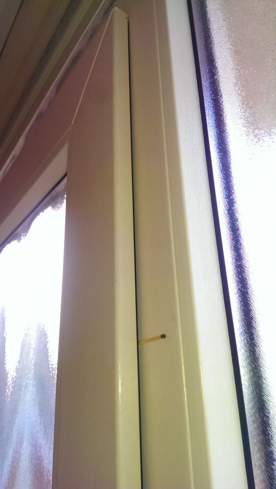

Beste forumleden,

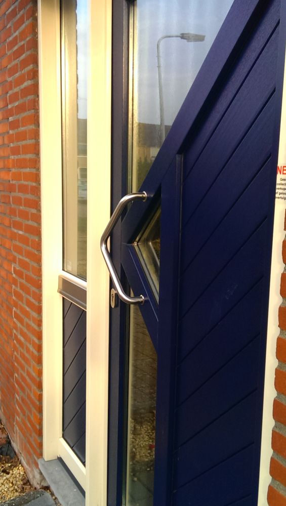

Wij hebben een (Weru) kunstoffen voordeur die steeds krommer lijkt te worden (>10jaar). In het midden is aan de binnenkant een behoorlijke kier aanwezig waardoor het behoorlijk tocht. Een extra tochtstip heb ik erbij geplakt, maar dat werkt niet afdoende.
Nu kwam ik op het forum al trucjes tegen voor houten deuren, maar weet iemand ook een adequate manier hoe ik een kunstoffen deur weer recht(er) kan maken?

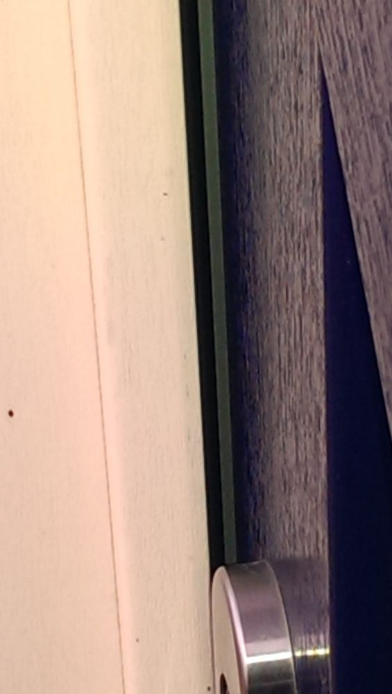

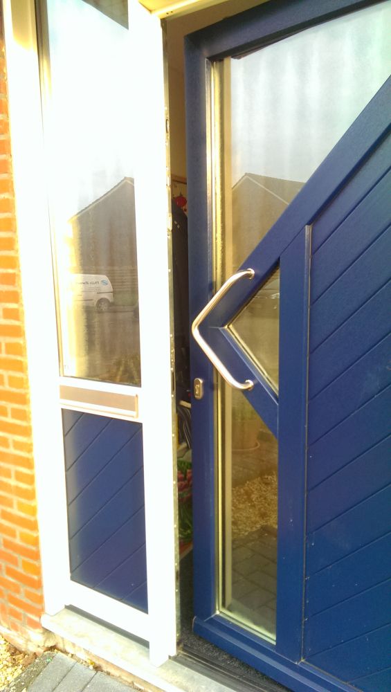

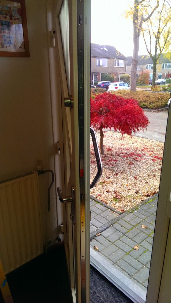

Hierbij enkele foto's. Zoals je ziet is het een meerpuntssluiting. Op de middelste na (vrij stevig aantrekken) vallen de sloten goed in het slot.

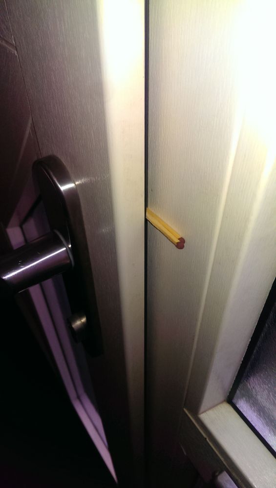

Om de tocht weg te nemen heb ik op de deur een O-profiel aangebracht. Het is minder geworden maar tochtvrij is het zeker niet...
Om het iets te verduidelijken heb ik er een luciferhoutje tussen gedaan. Boven en beneden de deur kreeg ik er niks tussen, Op een kwart 1 en in het midden 2 stuks. Iets van 4-5 mm.
Voor de zekerheid heb ik het kozijn nog op kromming gecontroleerd, maar die is recht. Het is dus de deur.

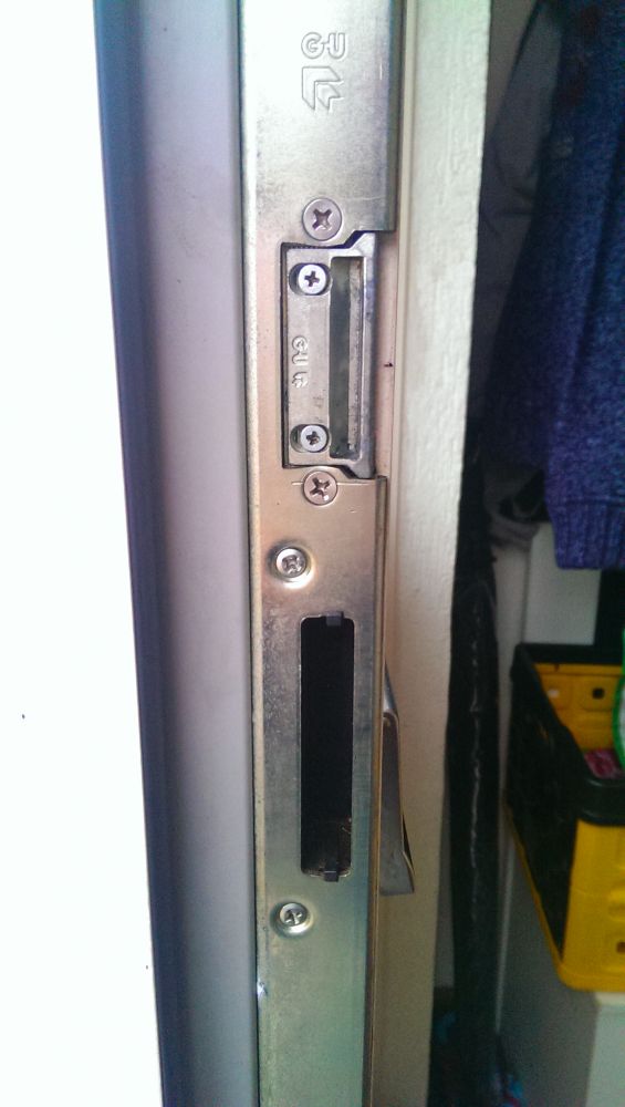

En kun je nu nog een foto van de (middelste) sluitkom plaatsen?

Zuidoost is de kant die 's ochtends het eerst opwarmt. Dit wordt versterkt door het donkere oppervlak.E n dat terwijl de kern nog erg koud is van de nachtelijke afkoeling.
Hierdoor zet het kunststof ongelijkmatig uit, met de kromme deur als gevolg.
Het sluitstuk in het midden staat al op de maximaalstand. Haakt de dagschoot hier wel goed achter?
Boppe
Dat gaat net, ik moet de deur nog een keertje aantrekken. Het sluitstuk losser betekent weer meer ruimte en strakker wil inderdaad niet…

En gebruik je altijd de boven en onderschoten?
Het is óf de deur (laten) vervangen, of een ultieme poging wagen..
Zelf zou ik het wel durven om de deur enigszins de andere kant op te krijgen. Maar daarvoor moet je wel weten hoe je voldoende spanning op de deur kunt zetten zonder deze te beschadigen...
In ieder geval moet het garnituur eraf, glas eruit, schroeven naar het staal eruit (ook een aantal nieuwe hiervan - dit zijn zelfborende!). Dit alles om ruimte en beweging te krijgen in het staal van de deur.
En met de nodige (bescherm)klossen, stevige lijmklemmen en een dikke stalen koker aan de binnenzijde moet je hem een 4-5 mm om krijgen....
NB: grote kans dat de gehele meerpuntsluiting nu ook onder spanning staat als de deur dicht is. Dat zal dan ook beter worden bij een rechtere deur.

Op een mooie warme zomerdag het glas er uit, slot er uit, onder en boven een klosje tussen de deur en het kozijn en dan met een paar flinke lijmklemmen in het midden de deur naar buiten draaien zodat hij de andere kant op bol gaan staan (natuurlijk wel met beleid)
De deur zo goed warm laten worden in de zon en kijken of hij weer recht is.
Heel belangrijk is het slot er weer recht in monteren.
Tocht strips op een kromme deur verergeren vaak het probleem alleen maar.
