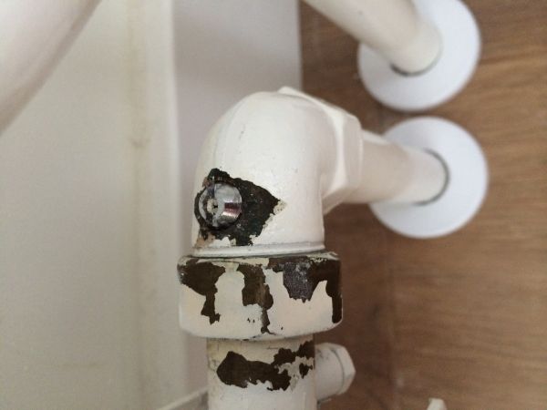

Wij zijn in een jaren 30 huis ingetrokken dat in de jaren 70 cv heeft gekregen.
Na het opnieuw ophangen van een radiator ( nodig voor stucen) en het vullen van de cv is opgevallen dat een hoekkoppeling lekt. Het lekt niet bij de koppeling maar bovenop. Daar zit een soort nippeltje wat je kan draaien. Ik heb linksom en rechtsom gedraaid maar het draait niet vast. Het gaat alleen nog meer lekken.
Mijn vraag is wat is dit voor een koppeling? En kan er wat aan gedaan worden zonder de hele cv leeg te laten lopen en dit element te vervangen?
Cv loopt in een week 0.1 bar achteruit.
Hoop dat het uploaden van foto is gelukt.
Bedankt!
Zonder af te tappen ga je dit niet oplossen, vervangen door een haaks voetventiel.
Dat ding wat lekt is een afsluiter, in de stand zoals op de foto is ie open, draai je hem 90graden, dan blokeert ie de doorgang.
dezelfde koppelingen zijn nog steeds verkrijgbaar bij een vakhandel, kwestie van cv leeghalen en dan de koppeling vervangen.
