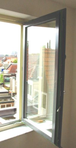

Kan iemand mij zeggen hoe je een Kiep Kantel raam uit een kozijn haalt? (Ik denk dan aan een simpele methode net zoals het uittikken van de scharnierpennen bij normale scharnieren)

Ik wil het raam er uit hebben om het kozijn te kunnen schilderen.
Frank
Bedoel je een dakraam of van een gewoon venster?
Gertjan2
Een gewoon venster, zie foto
Ralph
Bovenaan zit de scharnierpen die je eruit kan tikken, daarna kan je het raam eruit pakken en uit de onderste scharnier uit trekken.

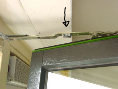

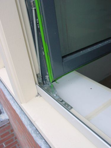

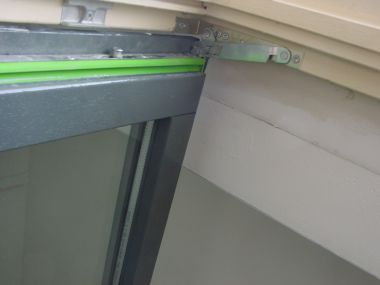

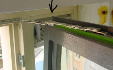

Dat klinkt eenvoudig maar ik dan niets vinden dat ik er makkelijk uit kan tikken. Wel kan ik in de bovenhoek, als het raam op de gewone manier naar binnen open gaat, het scharnier uit een palletje tillen. Daarvan heb ik twee foto's genomen. De plek waar het palletje hoort te zitten heb ik met een pijltje aangegeven. Ook heb ik een foto van de onderhoek en de bovenhoek genomen. Misschien is het mogelijk om aan te geven welk onderdeel uitgetikt kan worden?

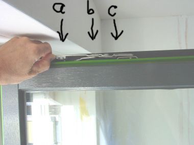

In heb het als volgt gedaan:
1. Raam op de normale manier helemaal openen (dus scharniert langs een verticale as)
2. Het scharnier mechanisme aan de bovenkant uit palletje a wippen.

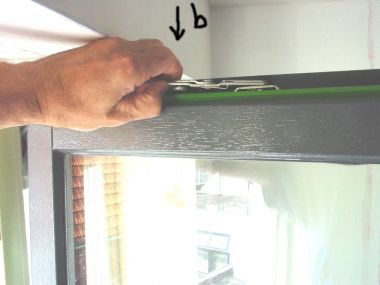

3. Zorgen dat er geen spanning op het scharnier staat, dan kan ook scharnier b eruit worden gewipt.

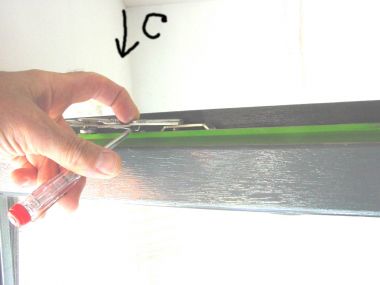

4. Met een schroevendraaier de veerklem bij c omlaag duwen waarna de hefboom van scharnier c kan worden verdraaid. Dan kan ook c eruit worden gewipt.
Hierna kan het raam loodrecht omhoog uit het onderscharnier worden getild.
Pas op: Voordat je aan stap 4 begint het raam goed vasthouden. Een extra paar handen is handig.
