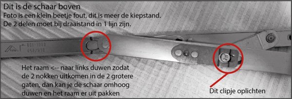

Ik heb drie dubbele kiepkantelramen van Roto. En ik wil ze graag uit de sponning nemen om te kunnen schilderen.
Maar hoe doe ik dat ? Ik heb op het forum gezocht maar de oplossingen die ik zag konden niet op mijn raam....
Het is deze.

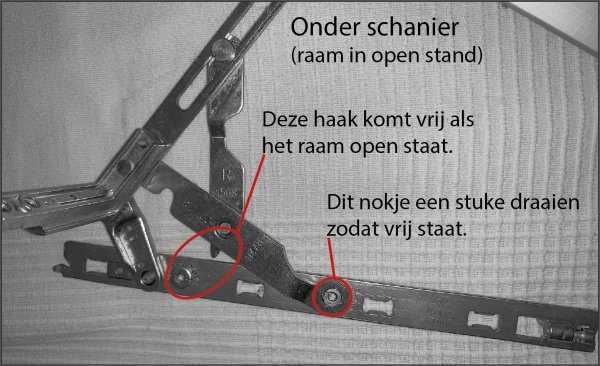

Bij een Roto NT Royal:
- Raam open draaien.

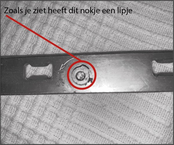

- Onder zit een nokje welke je een stukje moet draaien.
- Boven op de schaar heb je een dun metaal vergrendel clipje, deze met een plat schroevendraaihertje omhoog wippen en het raam iets naar je toe of van je af duwen. Ik twijfel aan een van die twee.

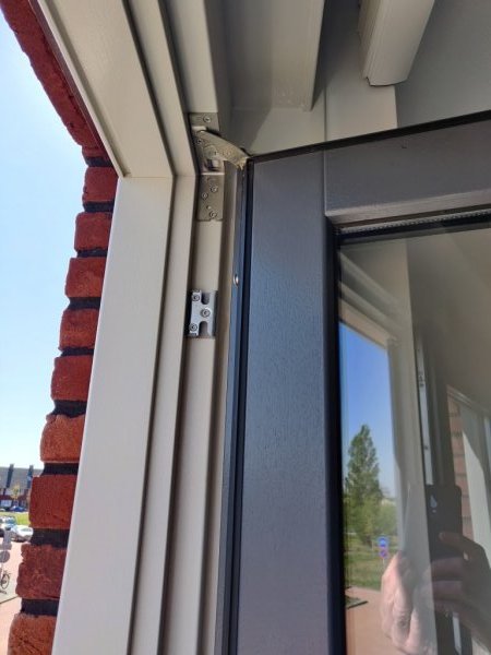

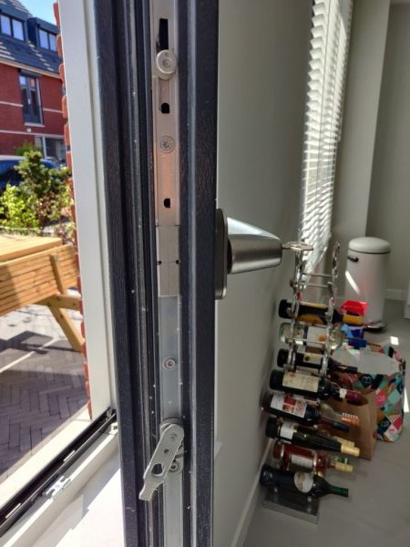

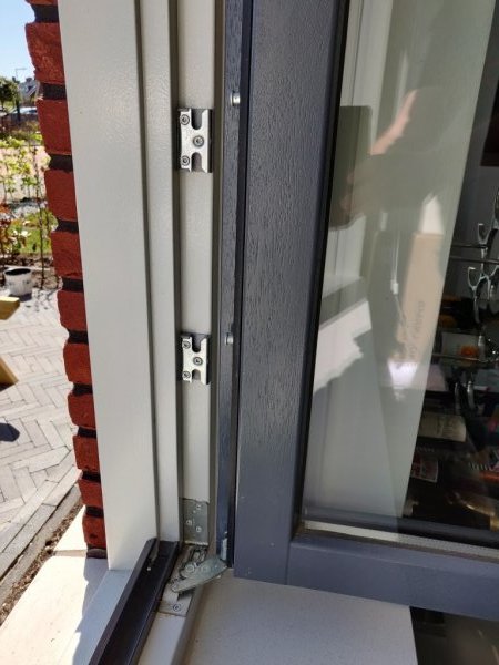

Ik heb wel foto's van onder en boven:

Ik denk dat je bij Roto Designo moet zoeken.

Eye_in_the_Sky
Designo zou kunnen, de scharnieren zijn onzichtbaar als het raam dicht is. Het huis is ongeveer twee jaar oud dus zo heel oud kan het ook niet zijn.
