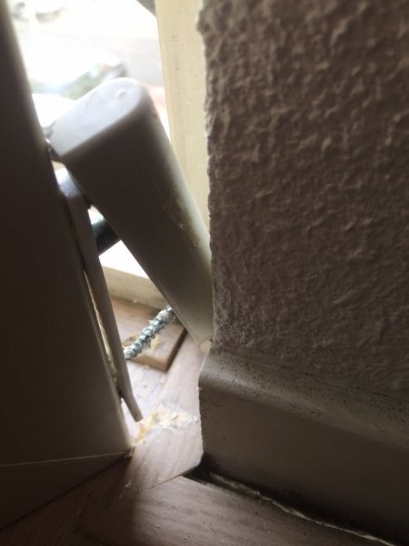

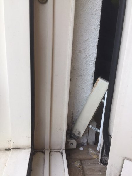

Scharnier kunststof kiepkantel raam zit los.
Wie weet hoe ik dit scharnier weer in de juiste positie kan vastzetten? Moet het raam eerst gedemonteerd worden misschien? Al vast bedankt voor de hulp.
Raam eerst dichtdoen, en plastic kapje beneden verwijderen door deze omhoog te schuiven.
Vervolgens kruk verticaal, raam op kiepstand, schaar boven losmaken en raam uittillen.
Dan met andere schroeven het scharnier onder vastzetten, en het raam weer terugplaatsen.
Bedankt voor de reactie, moet de spin compleet los en laat de deur zich dan gemakkelijk verwijderen? Zit deze beneden niet. Meer vast?
Die "spin" boven kun je afhankelijk van het merk of makkelijk los klikken, of los schroeven. that's all...
En onder zit deze met een pen-bus verbinding in elkaar, dus til je hem er zo uit.
