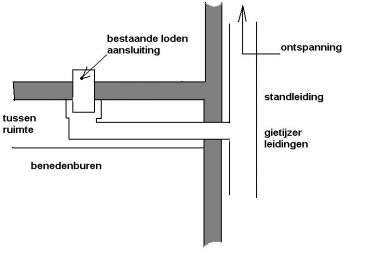

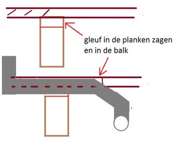

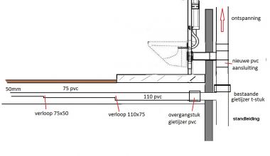

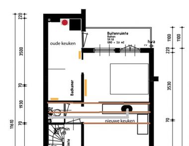

Na zoveel meningen te hebben gehoord, weet ik t echt niet meer dus hoop ik hier het antwoord te krijgen zodat ik niet meer door de loodgieters me van alles laat wijsmaken. Ik heb een appartement op de 1e verdieping in Amsterdam. De keuken wil ik verplaatsen naar de woonkamer en een afvoer laten aanleggen naar t riool van t toilet. T toilet bevindt zich zo'n 3,5 meter van t punt waar ik de afvoer van de keuken wil plaatsen. Hij moet natuurlijk aflopen dus dat wordt onder de vloer naar de verticale standleiding. Mijn toilet wilde ik zoiezo opknappen dus n muurtje weghalen is niet zo'n probleem. Bovendien zijn we met de vve bezig om alle standleidingen te vervangen met pvc. Dit omdat na ons funderingsherstel de boel is gaan zetten. Om t verhaal kort te houden: is t heel lastig om onder mijn vloer een afvoer te maken naar de standleiding van t toilet? Mijn loodgieter doet r n beetje moeilijk over. Hoop op jullie hulp. Alvast dank hiervoor.
