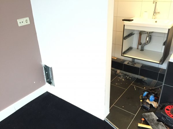

Hallo klusvrienden,
Ik ben bezig om een keuken met enkel een wasbak op een nieuwe locatie in mijn woning te installeren. De water aanvoer en stroom komt goed alleen van de afvoer ben ik niet zeker.
De enige optie (zonder letterlijk alles open te breken) is om hem aan te sluiten op de 110mm flexibele achterkant van mijn inbouw wc in het naastgelegen toilet.
Hier een foto
Ik zat te denken om dan in het harde deel een gat van 40mm in de boren en een flexibele leiding in te duwen en te lijmen maar weet niet of dit goed gaat werken.
Heeft iemand advies voor mij? Hoop dat dit er een optie is :).
Dank alvast!
Groet Walter
Dat is vragen om moeilijkheden, dat spul kun je niet lijmen of kitten, het zal misschien een paar maand goed gaan maar meer niet.
Loopt er verderop geen afvoer waar u bij kunt, desnoods met wat breekwerk.
Dank voor de reacties. Dan ga ik dat gewoon niet doen.
Ik heb even een stukje verder een goot opengesloopt en daar zie ik wel een 50mm leiding waar ik hem mogelijk op aan kan sluiten. Dan moet ik met flexibele leiding wel een stukje achter een dichte muur met hoek langs, kan het dan kwaat dat de leiding op somige plekken iets op en af loopt qua hoogte? Of moet hij echt in een continue stroom aflopen?

Je hebt het nu over een flexibele leiding je had het eerst over een afvoer.
Die liggende afvoer wat ik zo zie gaat ergens naar toe dit is zeker de bad kamer.
Maak eens een schets hoe je situatie komt en teken daar ook even de punten in waar leidingen lopen, zodat we ook beter inzicht krijgen.
