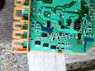

Dirk483
Dank Co,
Inderdaad een transistor? waar een hoek uitgebarsten is. De scherf zat nog in het doosje.
Wat een zinvolle reinigingsonderneming leek wordt nu een dure reparatie. :? Risico van de klussert.

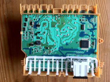

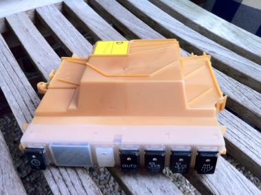

Co de Witgoedman
Kan je een foto plaatsen van de unit met daarin zichtbaar het defect en een totaal plaatje van de electronic?
Ik kan dan maandag of dinsdag even nazien wat de oorzaak zou kunnen zijn.

Ik denk dat Co graag een detailfoto van het beschadigde component wil zien.
Dirk483
Daar heb ik rode irkel omheen gezet. Kan niet echt dichternij komen.
knippen plakken en vergroten in viewer dan maar denk ik....
