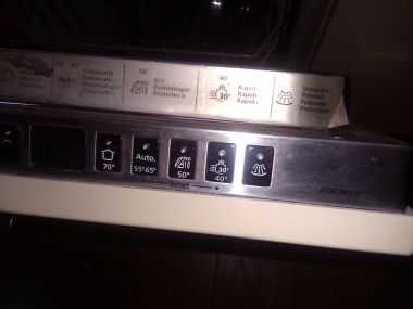

Afgelopen week hoorde ik bij het aanzetten van de machine 's avonds een tikkend geluid (pomp oid). Afgelopen avond de machine klaar gezet voor gebruik en tref hem vanmorgen compleet 'dood' aan. Power reset middels voedings kabel geeft geen fix, leds blijven uit. Groepenkast is oké.
Wel hoor ik bij het gebruik van de powerknop de waterklep/schakelaar op de waterleiding klappen.
De knopcombinatie voor een reset geeft geen fix. Waar moet ik beginnen/zoeken nu ik totaal geen reactie krijg van de machine. :?:
Proza
Zit er ergens nog een zekering waar ik iets mee kan, zeker gezien het niet branden van de leds bij de knopjes in de deur bij het aanzetten van de vaatwasser.?
Ik heb nu de machine naar voren geschoven en zijkant verwijderd (labyrint zijde). Ook zou willen weten of normaal is dat in rust het labyrint volledig gevuld moet zijn met water wat nu het geval is.

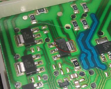

Module defect en er zal waarschijnlijk een defecte triac te zien zijn op de print.
Veel voorkomende probleem is de actuator van het zeepbakje.
Controleer ook of er geen water op de bodemplaat staat of heeft gestaan.

Het is inderdaad de een defecte triac nu ik de printplaat open heb, het dak is er vanaf. Wie weet het partnummer van deze module, en uiteraard een prijsindicatie.

Met het vervangen van de module ben je er nog niet , je moet erachter zien te komen waar de printbanen heengaan zodat je kan zien welk onderdeel de triac aanstuurt.
Anders is het weer gedaan met de triac.
Meestal de actuator van het zeepbakje.
Je zou kunnen proberen om alleen de triac te vervangen maar er kan meer stuk zijn op de module.
Het zou wel de goedkoopste oplossing zijn maar kan dus ook op niets uitdraaien.

Dat is correct, ik had de printsporen al gevolgt en leiden inderdaad naar de zeepunit. Ook daarvan de kosten achterhaald en deze kost copleet €65,-. Dus module en zeepunit compleet bij elkaar maakt €245,-.
Ik zeg te veel geld voor een machine van 2003, of toch nog een losse traic aankopen via een elektronica onderdelenshop en solderen... :?

Over de triac moet je zelf beslissen , eerst zul je hem moeten identificeren.
Wellicht kan je hem werkend krijgen door hem eruit te solderen en dan het zeepblokje in de bestekmand en de connector afkoppelen.
Ik heb echter geen idee hoe de elektronicamodule hier op reageert.
Het enige is dat je dan geen glansspoelmiddel hebt mocht je dat nog extra gebruiken.
Proza
Triacs in dat circuit allen van het type Z3M Y243
